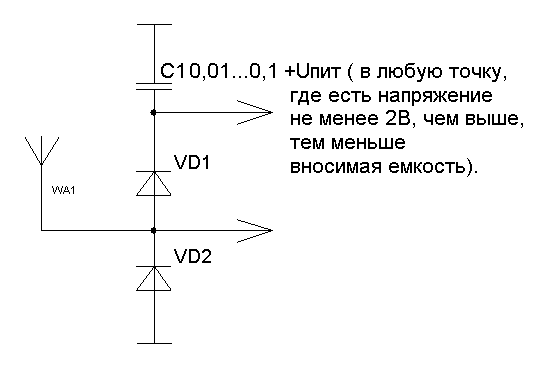

Дата: 05 Фев 2009 11:35:40 · Поправил: ats52 (05 Фев 2009 11:48:41) #
apxspb, что-то вы зациклились с диодной защитой.
Вот схемка, кот. используется везде, где нужно защитить вход (выход).
Нарисовано применительно к защите входа приемника.
Эта схема вносит минимум гадостей в отличии от встречно параллельных диодов, где напряжение в лучшем случае равно нулю, а емкость возрастает в десятки раз относительно справочных данных при 4В обратного напряжения, тк диоды заперты обратным напряжением. Германиевые диоды в этой схеме тоже можно ставить, но лучше кремний, т.к. у германиевых еще значительно больший обратный ток.

Дата: 05 Фев 2009 14:43:26 · Поправил: Georges (05 Фев 2009 14:45:08) #
ats52
Верхняя стрелка на + питания, а нижняя стрелка с чем соединяется в приемнике? С точкой подключения антенны?
ats52
с авг 2005
Питер
Сообщений: 9573
Дата: 05 Фев 2009 15:13:45 #
Georges, нижняя "стрелка" - с С101 (см. схему дегена 1103). Т.е. как был подключен штырь к С101, так и остался, только добавилась схема защиты, состоящяя из двух диодов , конденсатора и провода на точку с положительным потенциалом.

Дата: 05 Фев 2009 20:23:44 #
ats52
Ну, далеко не везде. Уже давно есть специальные штуки для защиты, в начале темы об этом писали.
Самое плохое в данной схеме то, что хорошему грозовому импульсу открывается прямая дорога через VD1 в глубину монтажа, а мелкосхемки и мелкотранзики нынешние сразу норовят в мелкогробик :)
ats52
с авг 2005
Питер
Сообщений: 9573
Дата: 05 Фев 2009 21:18:04 · Поправил: ats52 (05 Фев 2009 21:20:55) #
Amtor, От хорошего грозового импулься и грозоразрядник не спасет.
Этой защиты достаточно при предгрозовой элекролизации, когда свободно-висящии разьемы шьет.
Никто не отменял от накапливания статики резисторы в100...1000кОм.
И об этом тоже писАли.
У моих знакомых в дегене 1103 для защиты стоит только резистор 100кОм. 2года полет нормальный. (Тьфу-тьфу-тьфу). внешнюю антенну не используют.

ats52,
Спасибо Большое!
Деген у меня "доработан" по защите от статики еще заводом. Ант. вход не переделывал - нет у меня и не предвидится нормальных внешних антенн... Остальные доработки уже давно делал "по Iris_у". Результаты порадовали. Все, вроде как, устраивает... Т.к. имею еще и Тексун пл-600 с незащищенным входом, как-то с недельку назад защитил его 2-я встречно-параллельными диодами кд-522. На слух, показалось, чуйка упала. Сравнивал со своим дегеном...
Попробую сделать так!
apxspb
с фев 2008
Сообщений: 92
Дата: 09 Фев 2009 12:09:12 #
short
но мне больше нравится Ваше предложенеи по защите входа приемника - меньше навесных элементов. Попробую вначале сделать, как Вы!
ats52
с авг 2005
Питер
Сообщений: 9573
Дата: 09 Фев 2009 12:33:52 #
apxspb, поставь кд512 или кд514 будет лучше всяко д9. Они в магазинах у нас были.
