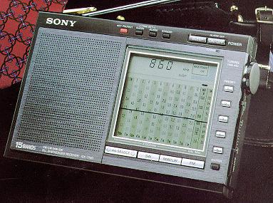

А ведь дизайн дисплея 1103 инженеры Degen скопировали один в один с SONY ICF-7600DA (NA: ICF-7700) 1987года выпуска.
