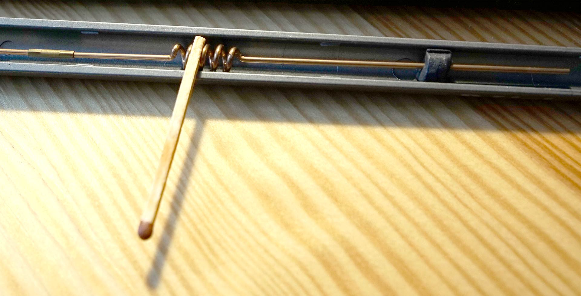

В ту антенну от роутера (в начале страницы) воткнул штырь с катушкой от сломанной 5дБи антенны, стало заметно лучше.
Захотелось ещё пару штук таких сделать, но как определить, какая длина проволоки свёрнута в катушку? Нигде в инете не нашёл, габариты указывают и всё, а надо знать начальную длину проволоки, до сворачивания на ней катушки.

Сделал 5дБи штырёк с первого раза :) Работает точно не хуже комплектного от ALFA, вроде даже чуть лучше. Модифицированная антенна от TP-LINK TL-WDR3600 работает хуже, вероятно толщина первого звена (цилиндра) маловата. Толстый цилиндр там для 5ГГц. Проволочная часть с катушкой одинаковые.

Слева на право:
1 от ALFA AWUS036H
2 самоделка
3 доработанная от TP-LINK TL-WDR3600
4 от TP-LINK TL-WN722N
5 обычная "коаксиальный диполь"
Самоделка оказалась лучше всех :)
Кусок вспененного изолятора от коаксиала надет для центровки внутри корпуса и некоторого удлинения (с ним лучше работает), хотя можно было сделать проволоку чуть длиньше, но копировал 1:1 для пробы. На антенне №3 стоит заводской штырь от антенны некого ADSL Zyxel, которая развалилась при разборке. Именно с него и делал копию.
Делается он из 15см проволоки диаметром 1.2мм (такой не нашёл и сделал из 1.1мм)
Верхний излучатель 51мм + изгиб к катушке 4мм (но видимо надо добавить пару мм)
Длина катушки 55.5мм, 3.75 витка, внешний диаметр 5.9мм, внутренний 3.5мм, шаг витков не измерил 2.8мм, просто растянул, как в оригинале.
Нижний штырь до места запайки в цилиндр 22.5мм + изгиб 4мм + запас под пайку.
Чтоб проволока оказалась точно в центре цилиндра - её конец обматывается 0.5мм проволочкой от "витухи" в нужное число слоёв.
Цилиндр - 23мм "стакан" от ненужной "пипетки", диаметр 5мм. От точки выхода центральной жилы из оплётки, до верхнего конца цилиндра 27мм.
Без корпуса это работать не будет!!! Корпус от второй антенны TP-LINK TL-WDR3600, у неё крепление разломано, поэтому разобрал.

Попробовал я эту D-link ANT24-0700 "содрать", но пока детального сравнения не делал, на первый взгляд примерно так-же, как и предыдущая самоделка с одной катушкой. Тут заморочка с корпусом, его пришлось "изобрести" из того что было - внешняя оболочка от кабеля типа RG213, и чтоб она не болталась колбаской, запихал внутрь "полтора витка" бутылочного пластика, получилось неплохо по механическим свойствам и внешнему виду, но с неизвестным влиянием на резонансную частоту. Хотя без корпуса гораздо хуже, чем с таким.
Разметка провода:
---63---2.5VV60.3VV2.5---63---2.5VV60.3VV2.5---36---27
Цифры в мм. Последние 27мм внутри цилиндра, припаиваемого к центральной жиле (подгоняется при спайке), 60.3мм - длина провода катушки (вычисленная), 2.5мм изгиб между прямой частью и витками катушки (определён по фото и возможно неточно). Общая длина проволоки 350мм (с запасом), разметка начинается с верхнего элемента, лишнее потом откусить. Катушка: диаметр наруж. 5.9мм, внутр. 3.5мм (диаметр оправки для намотки), 4 витка, шаг 2.8мм.

По самодельной D-link ANT24-0700 - доделал, поэкспериментировал с диэлектрическими насадками, как на фото выше, снимал и одевал корпус и дополнительно пластиковую водопроводную трубу, чтоб понять где примерно резонанс. В результате укоротил верхний элемент на 1.5мм и вроде стало нормально, до этого максимум наблюдался, если корпус одет наполовину. Диаграмма вроде не развалилась, насколько смог оценить в квартире, переотражения мешают.
3-комнатную Ж/Б квартиру по диагонали пробивает с уровнем -58дБм от роутера к телефону и -74 в обратном направлении. Передатчик в роутере мощнее, ну и погрешности показометров.
