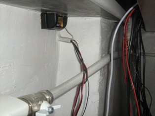

У меня вот так:
Коробка от пластиковых окон сверится на ура. Вокруг кабеля заливается герметиком.
Еще пробовал RG-58 под уплотнитель пластиковых окон. Ложится без проблем. Перегибается конечно, но не критически.
