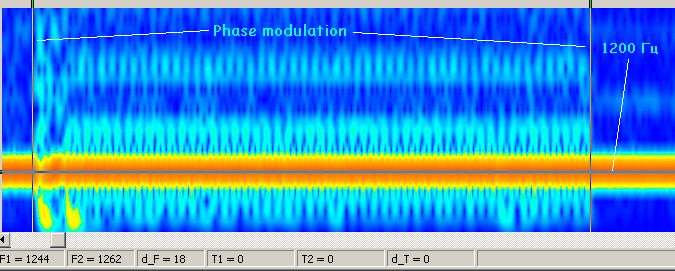

Дата: 10 Мар 2005 18:47:53 · Поправил: SergUA6 #
Фазовая модуляция(там где "гудок прощальный"), к сожалению накрылся медным тазом фазовый анализатор, который у меня был накорябан(оптимизация мать ее), поэтому ничего больше не могу сказать.

Могу ошибаться..., насколько удалось разобраться манипуляция фазовая +/- pi/4, скорость фазовой манипуляции 600 бод.

А тут пример как можно глубоко ошибаться... :-), ни какая не фазовая модуляция в файле 145,600 wav, а банальная АМ, передается двухтоновая посылка с частотами ~ 480 и ~ 740 Гц, длительностью 200 мс. ;-)
