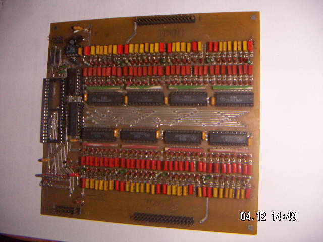

hs_19
спасибо за ссылку http://hamlib.sourceforge.net/
но дает ли она ответ на вопрос: что нужно нормальному радиолюбу, юзающему Р-ххх (с возм. внешнего управления) от ПО?
Очевидны следующие пять групп функций:
-управление РПУ (режимы работы, макросы)
-визуализация сигналов (спектроанализ и т.д) и (уровней????)
-управление внешн.оборуд. (поворот АНТ, управл. АНТ коммутатором, рекордером и пр.)
-ведение лога (журнала)
-генерирование отчетов и планирование работы (работа в автомате с рекордером)
Еще важно услышать описание внешнего вида самого ПО, WIN, консоль DOS, насышенность текущего диалога элементами управления ну и т.д..
Кстати в БРИГАНТИНЕ есть возможность задать диапазон сканирования и она будет крутить автоматом этот участок...ни разу не слышал что этой функцией пользуются, странно как то...
hs_19
Offline5.7
с мая 2004
СПб
Сообщений: 2998
Дата: 29 Ноя 2007 08:36:18 · Поправил: hs_19 (29 Ноя 2007 09:00:51) #
mf21
Нет конечно.Я лишь хотел обратить внимание на то,как легко подключается новое оборудование к имеющемуся програмному обеспечению.Это удобно.
Что касается устройств без интерфейса, таких как 160 и 399, здесь еще нужно продумать каким образом будет осуществлятся програмное управление, какой интерфейс необходим для связи с компьютером.
Изобретать велосипед и делать что то не стандартное, на мой взгляд не совсем правильно.Нужно что бы устройство интерфейса тупо втыкалось в ком порт или усб.Насчет ком портов-сам я пользую продукцию
кроникс, в часности сигму и омегу.Двухпортовая и восьмипортовая.Синхронная и асинхронная соответственно.Относительно недорогие.На них дрова написаны давно и хорошо работают.
Кстати, планируемое по должно видеть больше чем два стандартных ком порта.
Просто дистанционное управление режимами рпу на мой взгляд не очень интересно, неплохо было бы
совместить с визуализацией и если есть возможность,то и декодированием.
Наличие более чем одного рпу в системе предполагает наличие антенного коммутатора, комутатора нч
сигналов. т.е. отвечая на вопрос о управлении дополнительным оборудованием-это было бы не лишним.
Только вот опять от чего отталкиваться? Какое оборудование использовать?Ну и интерфейсы опять.
Ведение логов желательно, так же неплохо было бы иметь совместимомсть с имеющимися базами частот.
Для дос прога была бы наверное более надежной чем под окна, но под окна удобней.Насчет насыщенности
элементами управления-лишнего пожалуй не надо-оно отвлекает от процесса.
Что касается сложных алгоритмов сканирования, то они реализованы не только в бригантине.
У сп-радио, на сканти р8001 можно по времени, с исключением каналов, в заданном участке.Можно такого напрограммировать)
mf21
с апр 2007
Сообщений: 3137
Дата: 29 Ноя 2007 12:00:49 · Поправил: mf21 (29 Ноя 2007 12:04:51) #
совместить с визуализацией и если есть возможность,то и декодированиемсы опять.
конечно, просто ДУ=игрушка, его смысл раскрывается в автоматизациии работы, а не в нажимании кнопочек через Win... визуализация состояния РПУ, результатов работы и пр. вполне возможно и в первой версии ПО, а вот декодирование подразумевает работу с ПЧ и потребует как соотв.железа, так и времени, думаю это д.б второй этап разработки...
если внешнее оборудование это коммутаторы, то двоичных выходов достаточно, если АНТ позиционер, то х.з чё там у них бывает, в основном (насколько я понял) используют rs-232, если да, то можно остановиться на доп. com порте..
Насчет насыщенности элементами управления-лишнего пожалуй не надо-оно отвлекает от процесса.
я тоже так считаю, но удобное (быстрое), пусть и не понятное управление скорее всего нужно делать на какой либо доп. (внешней) функциональной клавиатуре, на первый раз и клава сгодится... т.е унести с экрана управление на уровень харда, а экран останется именно экраном...
Win ОС разные бывают, QNX например, совсем надежная штука и окна в ней есть... в ообщем с ОС нужно решение общественности, я к MS-Win склоняюсь
но ведь у 160-го есть интерфейс, ну двоичный он и что, или его таки нету, чейто я запутался со 160-м
если все таки внешнее управление у 160-го есть, то двоичный In/Out все решит, правда согласование уровней нужно будет городить и тут возникает моя ограниченность, я этой железки не сделаю, хотя и понимаю её простоту...
hs_19
Offline5.7
с мая 2004
СПб
Сообщений: 2998
Дата: 29 Ноя 2007 12:12:33 · Поправил: hs_19 (29 Ноя 2007 12:24:26) #
mf21
Наверное это уже вопрос терминологии больше.То что там есть интерфейсом язык не поворачивается назвать)
А есть там четыре здоровенных разьема, каждый, если мне память не изменяет имеет более 50 контактов.
На двух из них позиционно можно выставить частоту, на оставшихся играться с режимами работы.
Управлятся эта штука логическими уровнями в 0в. и -27в.Т.е. плюс у него на корпусе.
Если делать некий внешний девайс, то подразумевается наличие более чем двух довольно толстых кабелей,
которые в свою очередь бутут подоткнуты в этот самый внешний девайс.Внури этого изделия во первых нужно привести уровни управления к чему либо более человечному, во вторых из позиционных значений все перевести в нормальные.
У 399 в этом смысле гораздо лучше, наружу выходит стандартный ттл, двоичный.Без всяких позиционных
заморочек.Это не к тому что 399й лучше, управление им проще, не нужно дополнительных преобразований и
дешифрации.Тупо можно восемь регистров сдвиговых типа ир16 на управление частотой прикрутить и грузить частоту последовательно по трем проводам.

mf21
В приемнике р-160 ДУ аналогично Р-155, провод команда, провод-знак, уровень лог1=-27в.
Учитывая магистральную специализацию приемника и железные трудности, городить ПО под него наверное, не стоит как и с Р-155, век их уходит. Аппаратура 4го поколения начинает списываться и все больше попадает к радиолюбителям, под нее надо ПО думать.
spbtvmaster
Offline5.1
с дек 2006
Сообщений: 2651
Дата: 29 Ноя 2007 19:53:12 #
До начала списания 4 поколения ждать ещё довольно долго. Третим поколением ещё не насытились.
Интерфейс нужно делать с TTL выходами, затем уже преобразователь уровней для конкретного радио.
Железных трудностей изготовить преобразователь уровней с TTL в -27V нет ни каких. Коробулька будет ограничена размерами используемых разъёмов.
Операционки 98SE и Win2000 работают достаточно стабильно. В DOS будут трудности с обработкой сигналов, современные звуковые карты там не работают. Можно сделать управление функциями, сканирование, валкодер.

Любитель Радио
А на чем выполнен контроллер то? Т.е. ц.п. какой?И индикация штатная используется или альтернативный индикатор?
Любитель Радио
с мар 2005
Краснодар
Сообщений: 222
Дата: 04 Дек 2007 13:07:21 #
Прц АТ89С52 атмел 24PI 9752. Индикатор лежал в комплекте двухстрочный большой но небыл подключен.
hs_19
Offline5.7
с мая 2004
СПб
Сообщений: 2998
Дата: 04 Дек 2007 13:19:10 #
Любитель Радио
На плате кроме атмеловского камня еще пара 580вв55 и таймкипер есть?(Черная толстая микруха)
spbtvmaster
Offline5.1
с дек 2006
Сообщений: 2651
Дата: 04 Дек 2007 13:31:16 · Поправил: spbtvmaster (04 Дек 2007 13:32:08) #
спецы говорят что сдох проц.Вопрос может кто знает, кто разрабатывал и где взять или проц или прошивку.
Если эти оба контроллера самодельные, что обычно видно по уровню исполнения, то прошивку может дать только сам разработчик. Может в сети где лежит, если он её туда выкладывал. Делайте фотки на опознание. Как спецы обнаружили, что сдох проц?
Не найдёте прошивку можно смело выбрасывать, вряд-ли кто нибудь согласиться писать новый софт для неизвестной железки, нужна хотя-бы схема.
Любитель Радио
с мар 2005
Краснодар
Сообщений: 222
Дата: 04 Дек 2007 13:45:12 · Поправил: Любитель Радио (04 Дек 2007 14:01:44) #
Вот что есть и еще плата с кнопками управления. Схема тоже есть
