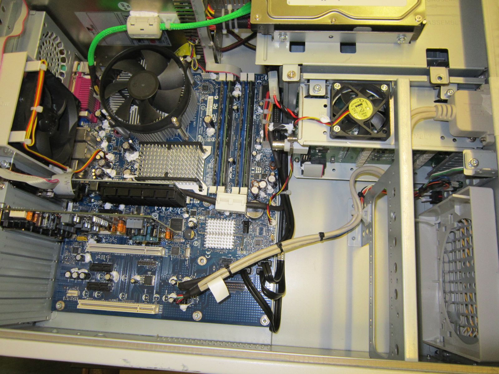

Даёшь фото внутреннего монтажа! :))
Монтаж с час назад завершен, дождался все таки свой инфрасоник квартет, который планировал в этой машине для панорам р-160х использовать, он прижился уже)
Машина s775, кореквад6600, 8гб озу, ssd+жесткий для архива, двухголовая атишка на видео, мать интел на 965м наборе мс. Винда -XP64edtion. Под семеркой максус на 64 разряда так и не завелся. При 4,7-5,5 мб/сек из максуса внутрь машины загруз проца 23-27%. Видеокарта, кстати, под максусом тоже заметно нагревается...
Потроха:
Не смонтирован джампер от входа максуса с антенным разъемом, и я в раздумьях - пихать ли доп вентилятор на 120мм, или уже отказаться от этой дурацкой идеи.
