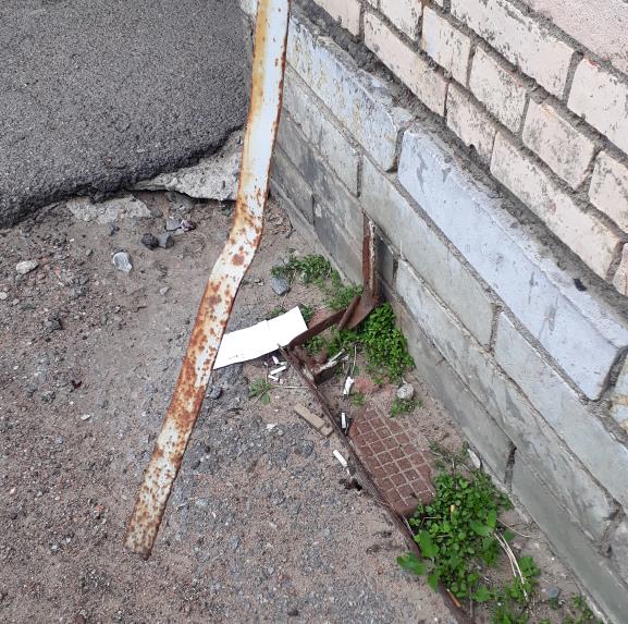

Дата: 14 Июн 2018 12:09:47 #
Хайо
привели заземление в порядок.
Вам повезло, что жилищники что-то привели в порядок. В основном же этот порядок выглядит примерно так.
это шина в ГРЩ
а это к мачтам ТВ антенн и прочим железкам на крышу,
