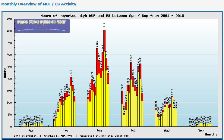

В продолжение разговора о начале , интенсивности и продолжительности спорадиков. Имеется очень ценный ресурс Make More Miles on VHF где приведены фактические (эмпирические) данные по спорадикам начиная с 2001 года помесячно а также суммарно -
Интенсивность с апреля по сентябрь:
Интенсивность по годам с 2001 по 2012 гг :
Интенсивность в зависимости от времени суток :
В высшей степени наглядная статистика. Чрезвычайно полезный материал.
Только один комментарий . Прошедший 2012 год выглядит очень средненько на фоне статистики за истекшее десятилетие.

Картинки хороши! Вот только в апреле никакой Es активности я не наблюдал, а по графикам заявлено 10 часов гарантированного удовольствия :) Думаю, может поставить какую-нибудь частоту с нижнего УКВ на круглосуточный мониторинг. Хочу поинтересоваться, есть ли кто из этой темы, у кого ведутся наблюдения 24 часа в сутки?

Честно сказать я не усмотрел 10 часов гарантированного удовольствия в апреле. Там везде ES обозначено красным...

Можно такой вопрос - может ли быть спорадк за полярным кругом (например Мурманск). Если нет то почему?
windflower
Offline2.6
с июл 2008
Литва
Сообщений: 673
Дата: 02 Май 2013 21:15:45 · Поправил: windflower (02 Май 2013 21:17:30) #
Может. Почти каждый год принимаю станции, расположенные на севере Финляндии, Норвегии. Правда, это и бывает примерно раз в год, ну может два. Соответственно, тамошние любители дальнего приёма могли слышать станции, расположенные примерно в моей местности, у спорадического облака, ведь, зеркальный принцип действия. Знатоки, поправьте, если не так. Один раз, вот вспомнил, принимал станции Нордкапа, самой северной точки Европы. Так что, думаю, вполне возможно принимать спорадик и за полярным кругом.

Вчера утром около 9.00 по киевскому времени на 66,20 МГц не менеее 2-3 минут хорошо принималась станция, по содержанию программмы и стилю похожая на Радио России или Маяк. Но потом, когда сигнал станции уже начал затухать во время рекламного блока несколько раз умоминали г. Туапсе. Но до Туапсе от места приема всего 823 км, а до передатчика в Тбилисской - 740 км. Что за вид прохождения? Метеоры так долго и хорошо не слышно. Для спорадика слишком близко, неужели отражение от самолета?
Viru
с сен 2005
Екатеринбург
Сообщений: 1278
Дата: 07 Май 2013 20:13:11 #
Es вероятно

Дата: 08 Май 2013 00:14:50 · Поправил: SOLO (08 Май 2013 00:16:32) #
MrVlaDor
Все самое интересное еще впереди!
Согласен. Все только начинается.
zakon_85
Viru
Es вероятно
Не исключено все таки Tropo.
Для Es получается ниже нижнего предела.
См. к примеру Distance Boundaries for Sporadic E Propagation Modes
Viru
с сен 2005
Екатеринбург
Сообщений: 1278
Дата: 08 Май 2013 08:11:36 #
О, да
45-70 MHz single-hop Es
Minimum range 250-400 miles.
Optimum range 900-1,300 miles.
Maximum range 1,350-1,500 miles.
