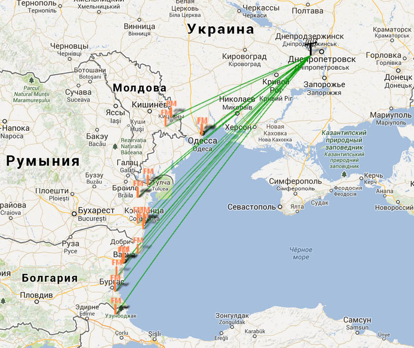

MrVlaDor
с мая 2010
Украина, Днепр
Сообщений: 1512
Дата: 13 Авг 2013 23:08:32 · Поправил: MrVlaDor (13 Авг 2013 23:16:51) #
Небольшое тропо наблюдал сегодня утром (большое спасибо zakon_85 за смс, т. к. приемник сегодня не собирался включать, на день были другие, более серьезные планы - покупка новой машины, что тоже успешно реализовано). К счастью, сегодня не надо было ехать на работу, поэтому удалось кое-что идентифицировать. Детальный лог можно посмотреть в FMList, а здесь привожу лишь географию приема (самая дальняя станция 917 км, с RDS):
QTH: г. Днепропетровск, Украина
Оборудование: Sony XDR-F1HD + Korner 19.3 (гор. пол., 9 м над землей)
