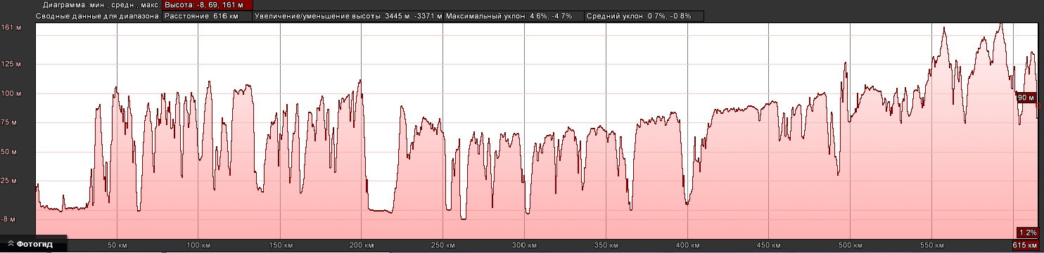

Станции из этой страны - редкие гости в наших краях. Я лишь в далеком 2010-м году принимал Радио Минск на 98.1 из Могилев/РТПС Полыковичи (694 км). Было это еще в старом QTH в Днепродзержинске, так что сейчас я ее не считаю. Александр в 2012-м году принимал Канал Культура на 91.5 из Гомеля (521 км до моего QTH). И все!
Профиль высот между Могилевом и моим QTH (все закрывает большой холм с севера, вероятность принять эту частоту ничтожно мала):

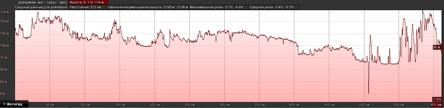

К приведенному профилю высот по Могилеву добавлю еще несколько:
Брагин/РТПС
Гомель/РТПС, ул. Пушкина, 8
Жлобин/РТПС, ул. К. Маркса, 1а
Сметаничи/РТПС
Все четыре РПЦ находятся в Гомельской области - самая ближняя ко мне область Беларуси. Путь к другим областям проходит через Гомельскую область, т. е. все тот же крайне неблагоприятный профиль высот + еще большее расстояние. В результате прием станций из Беларуси можно будет считать чудом. К сожалению.

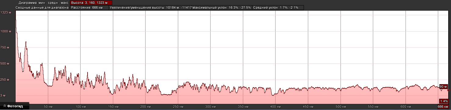

23 частоты у Александра и 43 частоты у меня. 8 частот, которые принимал Александр, но никогда не слышал я. Все 8 с разных РПЦ:
89.2 - Magic FM - Braila - 616 км до меня в сочетании с не очень удачным профилем высот и весьма низкой мощностью (50 Вт согласно FMList) делают прием данной станции маловероятным. Сашу можно поздравить с неплохим DX, т. к. профиль высот на Полтаву тоже не очень хороший. Правда, неизвестно точное место РПЦ - не исключено что он где-то на возвышенности находится. Профиль высот до моего QTH:
90.8 - Magic FM - Bucuresti/Turnul IFMA - именно эту станцию не принимал, но с данного РПЦ принимал Kiss FM на 96.1 с RDS на вертикальную антенну. То ли не идентифицировал тогда 90.8, то ли ее не было слышно (мощность в 5 раз меньше чем у Kiss FM) - трудно судить уже. Дело было в 2012-м году. Профиль высот до моего QTH (не самый благоприятный, но, как видим, преодолимый):
91.3 - Kiss FM - Buzau/Dealul Istrita - не знаю как данный РПЦ до сих пор ни разу не был принят - всего-то 717 км. Но то что это рано или поздно случится нет никаких сомнений. Посмотрите на профиль высот, РПЦ имеет просто убойную позицию на высоте 736 м над уровнем моря:
92.0 - Pro FM - Galati/Vacareni - именно эту частоту не принимал, но слышал с данного РПЦ Radio Trinitas на 96.5 с уровнем до 16 dBf на вертикальную антенну. Это при том что станция вещает с горизонтальной поляризацией, т. е. при соответствующей приемной антенне уровень сигнала был бы в районе 40+ dBf! Саша, РПЦ находится в жудеце Тулча - исправь данные в своем лог-файле. Профиль высот:
93.3 - Radio Trinitas - Ceahlau/Varful Toaca - однозначно этот РПЦ будет принят - почти прямая видимость между передающей и приемной антеннами :) Профиль высот:

98.5 - Pro FM - Comanesti/Laposi - еще одна убойная позиция, РПЦ находится на высоте 1323 м над уровнем моря. С этого РПЦ удавалось принимать Radio Romania Actualitati на 104.7 МГц. Профиль высот:
100.3 - Radio Romania Cultural - Piatra Neamt/Pietricica. Очень даже можно принять. Профиль высот:
101.0 - Radio Romania Cultural - Focsani/Magura Odobesti. На этой частоте есть еще один передатчик - Cluj-Napoca/Feleac, но вероятность что Александр принимал именно его ничтожно мала. Я не принимал ни одного из двух РПЦ. Достаточно посмотреть на профили высот для моего QTH (не думаю что для Полтавы они сильно отличаются; хорошо видно что второй РПЦ находится за Карпатами):
Cluj-Napoca/Feleac
Подведем итоги по Румынии: имеем 5 РПЦ, с которых ранее не удавалось принять ни одной частоты, но которые были приняты в Полтаве. Проанализировав профили высот и расстояния можно сделать вывод что 4 из них рано или поздно будут приняты - надо просто дождаться соответствующего прохождения. Под вопросом только Braila, но тут надо определить точные координаты РПЦ - после этого можно делать выводы. В целом же, в Румынии есть очень много РПЦ с хорошими мощностями и на хороших высотах. Так что новые РПЦ - это всего лишь дело времени. Одна только сложность возникает - большинство мощных румынских частот в горизонтальной поляризации, а я планирую Korner 19.3 вернуть в вертикальную.

Профили высот не буду рисовать, т. к. ни один из этих РПЦ не тянет на мой новый личный рекорд. Все они находятся либо на побережье, либо недалеко от побережья. Напомню, мой личный рекорд составляет 1019 км - приняты (причем неоднократно!) все три частоты с передающего центра Bursa/Uludag Cennetkaya - все три частоты в горизонтальной поляризации. Александр, обрати внимание на этот РПЦ - это будет твой новый личный рекорд. Профиль высот:
А мне по прежнему не дает спокойно спать РПЦ Izmir-Bayrakli/Karatepe (Yaman) - 1248 км до моего QTH, хорошие мощности и приемлемый профиль высот:

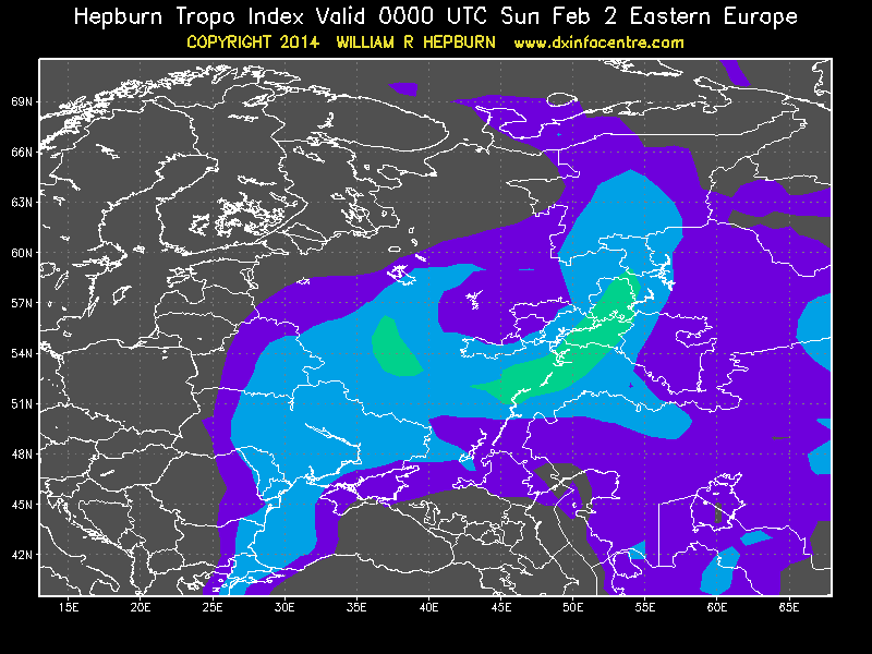

Пусть небольшой силы, но зато обширное тропосферное прохождение обещают на ближайшие дни на востоке Украины.
Да и прогнозы погоды указывают на значительное потепление и падение атмосферного давления на следующей неделе, при таких условиях обычно возникает хорошее тропо.

Сегодня в Полтаве наблюдалось небольшое тропо. Körner 19.3 в горизонтальной поляризации развернул на Киев, а 5 эл. Яги в сторону Кировограда.
На верхнем УКВ ничего нового не было слышно, все знакомые станции.
