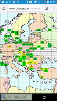

Прогноз TROPO на текущую дату:

Начало спорадика на UKR и BLR:

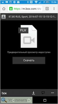

Дата: 04 Авг 2016 09:07:02 · Поправил: SOLO (04 Авг 2016 11:47:28) #
abradox
Если вы, месье, будучи опытным любителем, не знаете, что такое квадрат QTH локатора, то это ваши проблемы.
Ошибаетесь уважаемый. Я знаю что такое квадрат QTH локатора и именно потому не пользуюсь им. Кстати не только я один. Попытки притянуть за уши в FM DX-инг эту чисто HAM-овскую технологию позиционирования, представьте себе, не более чем снобизм. Абсолютно. Дополнительный головняк по исчислению где приблизительно находился abradox с точностью до :
- по широте - 4,64 км
- по долготе - 6,5 км
когда вел сеанс радиоприема, да еще и с использованием специальных программ (которые в свою очередь надо найти, установить, разобраться в них...) для вычисления QTH-локатора представляется мне совершенно неуместным если не сказать вредным.
Также довожу до вашего сведения что в среде любителей FM DX-га уже давно сложилась практика указания места положения приемника и передатчика посредством географических координат с точностью почти на три порядка!!! выше обожаемого вами QTH локатора.
Во-первых; не желаете - не слушайте.
Вот это поворот. Вы с какой целью выкладываете файлы? Я всегда полагал чтобы поделиться с коллегами результатами своих наблюдений. Однако продолжаю настаивать на том, что ваши извинения не более чем лукавая попытка прикрыть наплевательское отношение к тем кто читает ваши посты а заодно пожелает послушать что либо из принятого вами.
В части 1 вашего повествования я насчитал 30, а во второй части аж 35 невоспроизводимых online raw data файлов.
Если вы коллега продолжаете упорствовать то уточню, речь идет о файлах к примеру вот такого содержания :
4) 19:23UTC TROPO 95.0MHz raw data: Запись 19:23UTC, Запись 19:23UTC, Запись 20:18UTC.
Попытка воспроизвести любой из них дает примерно такой результат :
А при выборе TwistedWave выдается оригинальное продолжение :
Предлагаемые варианты выбора Cloud Convert, Online Audio Converter и уж тем более регистрации аккаунта (и даром не нужного мне!) на TwistedWave расцениваю не иначе как издевательство над здравым смыслом, а заодно и над своми коллегами по хобби.
Так вы все таки будете доводить до ума свои "произведения" или продолжите упорствовать, отрицая очевидное, а заодно опускаясь до неприличных даже с точки зрения регламента уважаемого форума Ку, или не ку?
Во-вторых: лично к вам, месье, просьба - ко мне обращаться отныне на "Вы".
Как то так уж вышло, что в этой теме, в кругу своих единомышленников у нас сложилась практика обращения друг к другу на ты. Такая форма отношений упрощала общение, повышала доверительность между собою. Ну это вроде как все в одном окопе на передовой. И ничего, ни у кого пока вроде бы не возникало мыслей о недопустимости "панибратства".
С другой стороны если Вы так категорически настаиваете, я не стану упираться и впредь буду обращаться персонально к Вам исключительно на Вы. Не забывая при этом застегнуть мундир на все пуговицы и аккуратно подправить воображаемую портупею с кобурой.
Обещаю.

Ночной спорадик из Италии прослушивается в Риге
А также в Украине.Идут станции Сардинии и Туниса. Вот карта приема

Вы не поверите, но точно такую же задачу как у вас мне приходится решать при подготовке каждого отчета о приеме радиостанций. Дело в том что мой медиахостинг (box) в бесплатном варианте принимает видео любого формата, однако встроенный проигрыватель воспроизводит ONLINE лишь *.flv. Поэтому каждый раз я вынужден конвертировать все что принято из *.avi или *.mp4 в указанный формат.
Посмотрите на эту картинку. Это попытка посмотреть ваше кино на андроид девайсе.
Тут ничего не поделаешь, хочешь воспроизводить а не скачивать - конвертируй. К тому же данная операция выполняется, как вы понимаете, даже не для себя а ради максимально комфортного просмотра нашими коллегами по хобби.
Вот и потрудитесь сделать так, чтобы коллегам с андроид-девайсами тоже было комфортно. Вы же к другим требования выдвигаете? Начните с себя.
