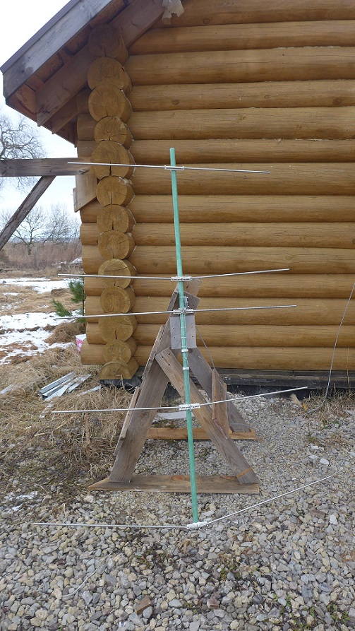

Я когда искал себе антенну - понял, что ничего нормального под FM DX не купишь.
В итоге - выбрал вот здесь: http://www.ham-radio.com/k6sti/curves.htm подходящую по соотношению размер/характеристики, собрал сам. Остановился на "5 El Log-Yagi" - разработка чисто "бумажная", автор сайта моделировал/оптимизировал . При весьма небольших размерах у неё офигенное усиление и подавление заднего сектора - http://www.ham-radio.com/k6sti/ly.htm
Из продаваемых и близко ничего нет такого.
Перед изготовлением я на всякий случай самолично в MMANA проверял, немного крутил - что будет с диаграммой, если немного ошибиться в номиналах/размерах. После - уже на месте инсталляции крутил её, проверил диаграмму по уровням местных станций на спектре AirSPY - ключевые характеристики примерно соответствовали расчетным.
Я правда не бюджетно подошел к вопросу - бум взял толстый стеклопластиковый, мачту так же стеклопластик, с приличным запасом по диаметру. А держатели элементов печатал в 3D - на заказ - чтобы не заморачиваться с самоличным выставлением/ззамером углов элементов, задал их прямо в 3D модели. Но понятно, что можно и бум взять алюминиевый, и держатели самому из подручных материалов сделать, и на мачте сэкономить.

Мне особо некогда занимается антенной, проще купить. Но, хотя, если нет вариантов в продаже, то предвидеться самому делать.
Сегодня очень рискуя, без страховки, полез на крышу. Погода просто ужасная, много снега выпало и идет ледяной дождь. Пришлось рисковать, так ветер сильно колышет оторванную антенну. А сама антенна сильно гудит, просто какая то арфа музыкальная. На улице вроде, звук не так противный, а вот в доме это просто мерзкий металлический скрежет. Да и раньше она шумела сильно, виной всему, как бы это не было смешно, довольно качественный материал для антенны. Во общем сделано с запасом, антенна пережила одно серьезное падение, также коррозия слабо ее берет. Не знаю, что там за алюминий, но в отличий от фирмы Dipol, намного живучий, хотя вес больший чем у польской. На счет коррозии , то у меня у 3 метрах от мачты находится труба дымохода. Дом не большой 10 на 10 , отапливаю дом углем, в среднем в день идет 3 ведра, а в сильные морозы 5-6. Так, что сажи очень много и все это идет на мачты и антенну. Кабель просто стал черный, местами и даже потрескался за эти 7 лет, растяжки были изначально в пластмассовой оболочке, но оно просто исчезла со временем.
Во общем пока прикрепил антенну как есть, прям так к мачте примотал проволокой. Теперь высота стала раз в 2 меньшая, и труба мачты прям впритык антенне. Во общем прием стал хуже, но все таки работает. Будем ждать весны, потом все починим.

Слишком хилые элементы антенны на верхнем фото, или у вас совсем нет голубей, ворон, сорок и прочей птицы, которая будет использовать вашу антенну в виде насеста.
Если только вашу ягу вы расположите вертикально, но тогда появляются большие проблемы с влиянием земли на элементы верхние и нижние по отношению к земле.
Вы очень сильно сократили полосу пропускания своей антенны за счёт неудачного выбора диаметра элементов антенны-он очень мал.
Антенна на FM диапазон и так имеет очень малые размеры, не пойму, зачем вам понадобилось ухудшать прочностные и электрические свойства антенны.
На ютубе есть масса примеров, делают антенны из пустых пивных или консервных банок, при таком размере элементов полоса пропускания антенны будет достаточно велика и не придётся дёргаться на крыше, попадая в диапазон настройки антенны.
Вы троллите или серьезно? С ЛПА вообще имели дело, в MMANA их моделировали/оптимизировали?

Сторонник надёжных антенн-поставил и забыл.
Ваша антенна впечатление надёжности не производит.
Зимой, обрастая льдом, ваша антенна потеряет все свои характеристики.
Не знаю, может это впечатление по фотографии, но неимоверно тонкие элементы, которые с трудом можно разглядеть на фото, оставляют именно то впечатление, которое я описал выше.
На технические замечания не обижаются, я всего лишь хочу чтобы вы располагали эффективной и надёжной антенной.

Диаметр элементов - 10 мм. Диаметр непосредственно влияет на диаграмму направленности по всему диапазону, под который оптимизировалась антенна. Изменение на 1 мм - не так критично, но ухудшает характеристики. Больше миллиметра - уже критично. Материал Д16Т. С антенной все в порядке, зима ей не страшна - впрочем как и другим подобным конструкциям.
Речь не об обиде - просто ваши замечания насчет толщины, банок, расположения в H/V поляризации - настолько далеки от данного типа антенн и проблематики, которая решалась - что мне просто не понятно, как их обсуждать.
Обрастание льдом редкий сценарий - возможен раз в несколько лет при ледяном дожде, с последующим таянием нароста.

Диаметр элементов имеет влияние на входное сопротивление и широкополосность антенны, на FM вполне нормально 10мм. У моей они чуть больше - с успехом пользую пятиэлементный волновой канал из стандартной ТВ антенны на пятый канал, элементы которой укоротил на 50мм и вместо сгнившего родного узла согласования - U петля из кабеля. Уже тоже забыл когда поставил.

Д16Т будет понадёжнее чем жесть банок с покрытием. Банки годятся на суррогатные варианты антенн.

sibirier правильно заметил - Д16Т прекрасный материал. В любом случае - практика как критерий истины вполне подходит. Антенне около года, зима прошла - всё с ней в порядке. Увеличивать диаметр элементов - нет нужды, т.к. это лишь ухудшит направленность - к примеру, 16 мм вместо 10 мм ухудшают здесь задний лепесток - на 108 МГц будет -24дБ вместо -30дБ с 10мм. А банки (диаметр 66) разрушают ДН катастрофически - сзади -9дБ. Т.е. надо заново её проектировать - возьметесь с ЛПА с фазирующей линией? Я - нет :)
От антенны требовались (в порядке приоритета):
1. Нетрудоемкий для сборки конструктив
2. Хорошее подавление сзади
3. Не слишком узкий, но и не слишком широкий лепесток спереди
4. Небольшие размеры
Этим параметрам прекрасно соответствовала именно эта модель. Антенна размещалась как в V так и в H - мачта стеклопластик это позволяет.
