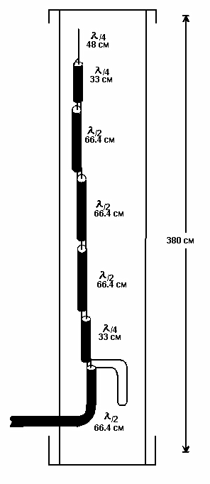

avenger7812
Размеры я написал - см.
На моей схеме коллинеар с питанием в одной точке - почитайте у Гончаренко.
но с его увеличение и усиление соответственно будет падать
О том и речь - пока все в порядке с С/Ш по отношению к собственным шумам всего тракта - то на это по барабану, компенсировать можно в том числе применением ШПУ (да он вносит собств. шумы - но совокупно это может давать выгоду). На НЧ к примеру очень часто приемные (укороченные) антенны имеют большие отрицательные Ку но с хорошим КНД - там это позволяют уровни эфирные. Для приемной антенны КНД - все же более важный параметр.

Ну зачем пугать то. Берете гал-ану, открываете указанный мной файл, пересчитываете на 100 МГц, строите для неё же диаграмму на +/-10 МГц. Я же все это проделал - почитайте все же, что я написал выше:
Файлик на 14 МГц, смотрел плюс минус 10 % - диаграмма ухудшается, но остается круговой в горизонт и с усилением от 5 дБ. Просто пересчитывается на середину интересующего ФМ-участка (или всего диапазона).
Габариты у неё 40 на 5 метров, на 100 МГц соответственно будут примерно 5,5 на 0,7 метра - ничего криминального.

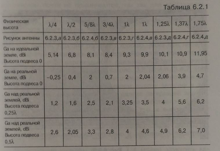

Насчет размеров - думаю из таблицы и рисунков будет все понятно:
Так же понятно, что вешать надо повыше над проводящими/отражающими поверхностями. Высота подвеса метров в 10 даст хороший результат.
По КСВ. Действительно, на -10% КСВ получается "плохим" - т.е. 7-ка. Но с учетом потерь в кабеле разница будет на мой взгляд некритичной. На -5% КСВ уже всего 3.5 - что ни о чём. Т.е. как минимум можно покрыть 10 МГц полосу - что в комбинации со спаем самое оно - в качестве целевого диапазона можно выбрать свободный участок внизу.

Мне уже лень по второму кругу ходить. И про "подстройку" и про шифер и про толщину проводников и проч. Все числа есть, все средства есть - как говорится, было бы желание, а отговорки всегда найдутся.
Кроме коллинеаров я не нашел ничего с круговой диаграммой, сплюснутой в горизонт. Если есть кандидаты - присылайте.

Может все-таки попробуем к конкретным числам и диаграммам перейти?
Зигзаги конечно можно поставить - они широкополосные, но это все-же не круговая диаграмма - с двумя зигзагами будут 4 провала в районе 6дБ (привет, ругаемый КСВ у коллинеара!), плюс потери при их объединении, с "монструозностью" опять же вопрос - два зигзага будут монструознее коллинеара.
Вот моделька из ГАЛ-АНА, на 170 МГц. На 100 МГц размеры будут 1х2 метра. Ку=5дБ - да уж, "достойный" по сравнению с коллинеаром, да еще и с учетом некруговой диаграммы. Четверьтволновый вертикал дает столько же (а это просто палка высотой меньше метра - да, неширокополосная - но к вопросу о монструозности и Ку)

-только с фазированием по другому -там высота от условной земли 3-5 волн нужна
Нужна для чего? Диаграмма и Ку при приближении к земле ухудшаются - об этом уже выше писано.
и рядом 3-4 волн проводящих вертикальных предметов чтоб не было -иначе и резонанс к е -ням уходит и диаграмма вверх косить начинает
Прекрасно - т.е. если поднять на 10 метров и удалить от проводящих предметов (как писалось в самом начале) - криков с вашей стороны не будет?

avenger7812
Поменьше эмоций - если не можете на УКВ яги собрать по нужным размерам - это лично ваша проблема. С Корнером забавно - т.е. когда диполь один, его надо "настраивать" (подсказка - возьмите прямую трубку, штангенциркуль и линейку - и Роде вам для этого не понадобится), а когда их несколько - то уже не надо - это прекрасно!
Опять же - берете ММАНу и пересчитываете диполь на "расстроенные" размеры - увидите, насколько это критично для приемной антенны. Но расчеты вам не нужны - выбираем прилагательное посолиднее, приправляем страхами - и готово.
я сочетаю расчеты с практикой всегда а не бездумно верю что как посчитали так и будет работать прям сразу.
Ну видимо вы из тех, кто считает, что "если практика расходится с законами физики - тем хуже для законов физики". Опять же подсказка - если реальность расходится с расчетами - есть причина, не нарушающая ни принципы расчетов ни законы физики. Это - азы даже не антенностроения, а вообще всего.
пробить дно -все ,избавьте меня от дальнейшей дискуссии
Вы уже несколько сообщений подряд заканчиваете беседу. Ну и с таким апломбом вам к пану Дорошенко в команду.
и они работали как палки из г.
Ну конечно - если делать антенну по размерам, они будут работать как г. и требуют настройки. Расскажите это тому же Роде и другим десяткам производителей - они дураки не знают, шлепают не антенны, а г (еще и проектируют их "на диване" по расчетам - а надобно с "подстройкой")
