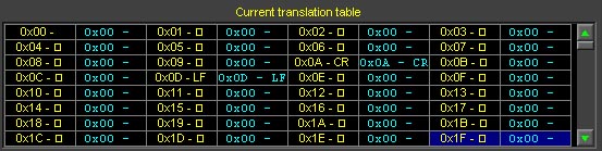

Дата: 01 Сен 2007 19:58:42 · Поправил: BATONS (01 Сен 2007 20:02:05) #
а кто нибудь пробовал еще декодировать на данной частоте?
у меня возникла проблема с правильностью "расположения строчек с координатами"
декодер как то не корректно распозновал символы начало и конца строки.
новая строка с данными могла начаться где угодно, но не в начале следующей строки, как и положено
пример:

Дата: 01 Сен 2007 20:28:13 #
BATONS
А в таблице символов есть символ перевода строки?
Судя по картинке, он игнорируется или заменен на пробел при декодировании. Это уже свойства декодирующего софта. У некоторых, вон, "$" не виден.
Если сохранить "сырые" данные (а есть такая возможность в софте winradio?), то потом hex-редактором смотреть там CR,LF (0D,0A), если они есть, то все ОК. Если там что-то другое или ничего, то софтина где-то тупит.

Дата: 01 Сен 2007 20:45:32 · Поправил: BATONS (01 Сен 2007 20:47:29) #
RadioElk
да все вроде есть.
а символ $ - это 0х24
нет именно сохранить нет, есть правда таблица со статистикой повторяемости байт.
тоесть какое количество каждого символа присутствует в сообщении, попробую запись прогнать и посмотреть.
может у них вообще по другому синхронизация строк устроена?

Дата: 01 Сен 2007 20:51:52 #
Ага, символ есть..
Перед "$G" есть подозрительная куча пробелов, вот в них CR,LF и может скрываться.

Дата: 01 Сен 2007 22:18:39 · Поправил: BATONS (01 Сен 2007 22:20:44) #
RadioElkАга, символ есть..
есть, нашел, большое спасибо Вам за МЫСЛЬ !!
присвоил байту 0х00 "LF"
теперь все строки начинаются как и положено им начинаться :))
теперь проблема в "мусоре".
много мусора возникает в паузах между сигналами, может есть у кого идеи как с ним бороться?
я так думаю должен быть "запирающий" сигнал, по аналогии с FAX ? или тут устроено как то по другому

Дата: 01 Сен 2007 22:58:55 #
BATONS
Если там 0x00, то это вполне понятный формат "zero-terminated line".
По поводу логики - тут вот как: на самом деле, на сколько мне известно, NMEA изначально не предназначен для передачи "не по проводам" (да и по проводам на большие расстояния тоже, это не телекоммуникационный протокол), поэтому в нем самом никаких дополнительных маркеров не предусмотрено. Такое вот использование - это определенная самодеятельность тех, кто такую схему передачи координат использует, а не APRS или что-то подобное.

Дата: 01 Сен 2007 23:09:10 #
RadioElk
спасибо за информацию
не подскажете, где найти эту таблицу "zero-terminated line" ?
точнее присвоение символов, я так думаю в моей "кустарной" трансляционной таблице, некоторые символы не на своих местах. хочу проверить, а завтра в реальном времени протестировать.

Дата: 01 Сен 2007 23:24:16 · Поправил: RadioElk (01 Сен 2007 23:25:33) #
"zero-terminated" (null-terminated) - это не кодировка символов. Это способ маркировки окончания строк, как использование символов CR и LF, принят для хранения строк в языке Си.
А сама кодировка может быть какой угодно. Собственно, ожидать иного набора символов, чем ASCII, тут было бы странно. Возможны варианты - ASCII-8бит или ASCII-7бит (поверх восьмибитного протокола передачи и такое возможно). А так - http://en.wikipedia.org/wiki/Ascii
