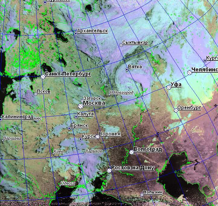

Aleksey
с фев 2005
Сообщений: 326
Дата: 09 Июл 2005 12:28:31 #
Ну, вот и я, наконец-то сподобился принять карту погоды сегодня в 11 часов. Ковырялся с антеной долго, но кое как смастерил из куска канализационной трубы и медных трубок. Не ругайтесь, если чего то не так сделал. Я ещё не разобрался с этой прогой. Уж слишком много всяких настроек, а я не понимаю к чему они. Узнать бы где... нафига они нужны и на что влияют.

Программа WXtoImg v. 2.7.3, а спутник NOAA 17, F= 137 с копейками.

Да конечно могу! Вот ссылка, где есть инструкция в виде pdf файла http://homepage.ntlworld.com/phqfh1/, там же есть балун. А вот последние фото со спутника и антенну заодно. Москва находится там, где крестик, а не надпись. Не пойму почему так получается? Ещё раз помогите разобраться на какие кнопки жать! А так всё само работает, сама включает сканер, сама настраивает частоту, сама делает подстройку частоты для борьбы с доплером. Короче вот фотки:

Дата: 10 Июл 2005 19:32:36 · Поправил: Aleksey #
Вот сегодняшний снимок, а там, где крестик - Москва.

Ну вот! Стоило что-то сделать, в кои то веки, и сразу осуждения и нападки, а я ведь старался изовсех сил! Зато очень хорошо работает, уровень сигнала 9. Вот! На днях сделаю новую, с учётом Ваших замечаний - будет конфетка. Вчера уже купил канализационную трубу и медные трубки.
Aleksey, Вы её, наверное, на праздник какой-нибудь делали - праздник был потом, когда эта бетономешалка заработала!

Aleksey
Я пробовал антенны типа КРЕСТ и ДВОЙНОЙ КРЕСТ, но в моём "каменном мешке" они показали неважные результаты.
Такую как у вас ЛИАНУ не пробовал. Вы вроде из Москвы , а на фото
не видно окружающих зданий. Зона приёма у вас получилась хорошая.
Можно чуть подробнее об окружающей обстановке?

Эта ЛИАНА наз-тся QFH-антенна. подробности например тут: http://www.askrlc.co.uk/

Maxwel
Да я из Москвы, но антена стоит на даче, но вокруг деревья очень высокие, сосны, берёзы, липы и поэтому удивительно как она принемает, особенно во время дождя. А видна даже гренландия, просто удевительно! Высота от земли 11 метров.

Aleksey
Деревья даже мокрые не так страшны для этой частоты.
А у меня вокруг высотки .Моло того что блокируют приём с низких углов.
так и за счёт переотражения и прихода сигналов в противофазе фединги
заметны.
А приёмник какой ? Длинна кабеля?
AR5000 кабель примерно 25-28 метров, причём небыло 50 омного и я воткнул "временно" 75 ом.
