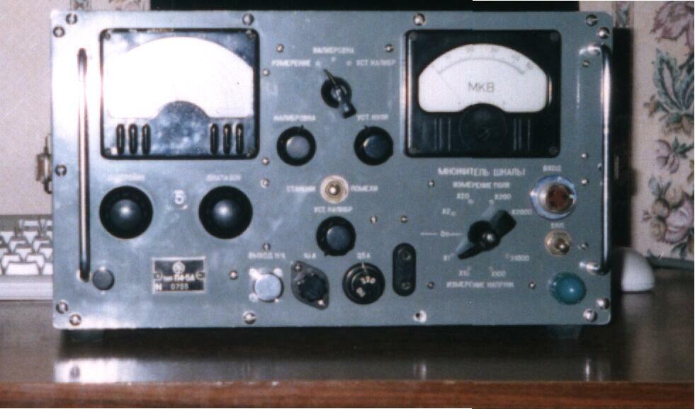

У меня дома есть некий девайс в дюралюминиевом корпусе, покрашенный зелёной краской. На паспорте написано - П4 5А. После исследования я пришёл к выводу, что это приёмник. Выглядит он примерно так (фотографии нет возможности предоставить - нету цифровой камеры). На передней панели справа и слева хромированные железные ручки (для переноски и т.п.), слева наверху - магнитоэлектрическая изм. головка, справа наверху - частотная шкала, заделанная под измерительную головку. Под ней - две ручки. Одна - настройка, другая - переключатель поддиапазонов (их пять. Приемник перекрывает диапазон 20-150 MHz. Каждый поддиапазон частично перекрывает края соседних поддиапазонов - дырок нет). Справа снизу - аттенюатор и антенное гнездо. Имеется гнездо для головных телефонов, индикатор включения питания, ручка установки "0", ручка "чувствительность", имеется тумблер "станции/помехи". На левой боковой части - круглый разъём со штырьками, предназначен для подключения питания (видимо для подключения к преобразователю в походном варианте). Прощупав тестером силовой трансформатор, мне удалось найти выводы под "220" и раскочегарить аппарат. На задней стенке - вывод ПЧ (как я понял). Я подключал его к антенному входу другого приёмника, используя последний как тракт УПЧ-детектор-УНЧ. ПЧ кажется, 10,7 (а может 6,5 - точно не помню, давно дело было). В свою бытность на эту супермега систему (из двух РПУ) ловил СиБиШнИкОв и LowBand-итов. В Инете описания П4 5А нету, где-то в одном только месте о нём есть лишь два слова, что это якобы измеритель радиопомех. В комплекте имеется крышка (также дюралевая), которой можно закрыть переднюю панель. Ах да! Устройство ламповое (естественно).
Братцы! Если кто чего слыхал о П4 5А - подскажите, что за зверь.
С ув., Pirat

Это "Измеритель радиопомех П4-5А (ИП-26М)."
Дата: 13 Июл 2005 14:38:01 #
Pirat

Я знаю, что это измеритель радиопомех. Читал там же. А по подробнее о нём можно?

Вот так П4 5А примерно выглядит:

Дата: 20 Окт 2005 22:52:12 #
Вот наконец сделал фотографию девайса:
