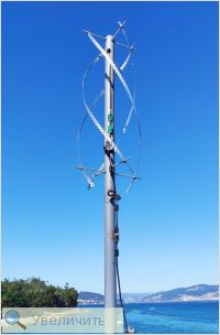

Любопытный вариант сборки квадрифиляра на 137 МГц нашел в инете. Потребуется перфорированная металлическая лента и резьбовая шпилька. Подкручивая гайки на шпильке и сверяясь с данными NanoVNA, можно получить весьма точно настроенную антенну:
https://ea4hfv.ga/antennas/QFH.html
Еще в догонку:
https://twitter.com/EA3AGBJavier/status/1282431932937248769
https://www.ea5wa.com/antenas/antena-qfh
