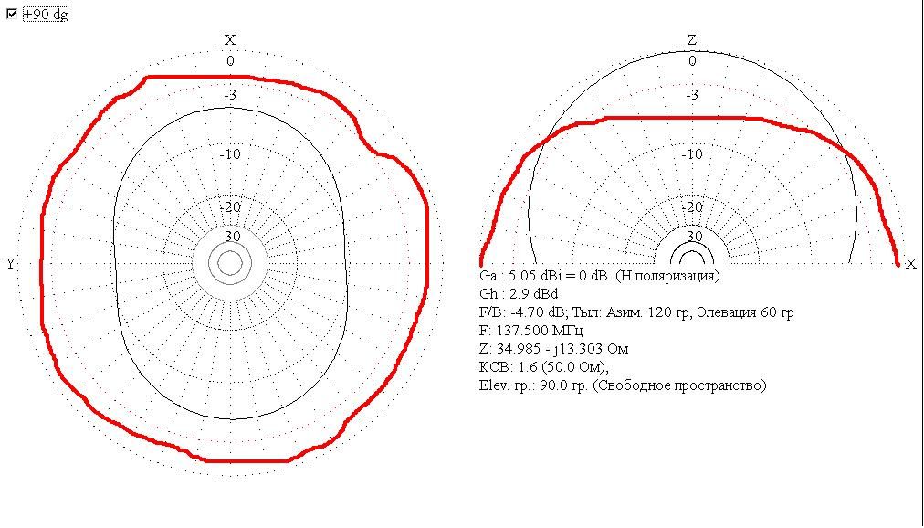

Вот наконец-то попалась модель QHA, правда, значительных преимуществ по сравнению с 2эл кросс-яги не вижу. За то последняя гораздо проще в исполнении (4 прямых прутка). А кто может посоветовать антенну с круговой ДН и усилением от 3-5дБ в горизонт, но без сильного провала в зените (не более 5-6дБ), что-нибудь с такой ДН, как нарисовал красным? http://www.radioscanner.ru/uploader/2011/qha.jpg
Стекированные крос-диполи первую часть вопроса решают, но сверху получается ДС с провалами.

uveРазница в том, что по всей рабочей полусфере принимаемый сигнал на 100% больше (+3 дБ).
MMANA показывает, что почти одинаковые по усилению полусферы, только у QHA овальная, всё в "свободном пространстве" сравниваю. Черным - qha, красным 2эл кросс-яги, сиреневым - стек из двух кросс-диполей на расстоянии пол волны.
http://www.radioscanner.ru/uploader/2011/ant_compare.jpg
uve
с ноя 2010
Белгород,с. Беленькое, 12 изба от края
Сообщений: 1252
Дата: 29 Сен 2011 17:47:09 · Поправил: uve (29 Сен 2011 21:14:45) #
Нет слов. Вот почувствуйте разницу - это ДН Total и RHC одной и той же антенны. По координате X я специально показал уровень усиления( разница на 3 дБ) - см. фото. А Вы сравниваете антенны только по ДН Total !?!

Zmej
с дек 2005
Сообщений: 10695
Дата: 29 Сен 2011 23:46:24 · Поправил: Zmej (29 Сен 2011 23:55:50) #
Что выдает MMANA с тем и сравниваю, другими современными (профессиональными) моделировщиками не владею. Почему в данном случае выбрал Total - т.к. при приеме р/л ИСЗ поляризация сигнала может менятся постоянно и интересно посмотреть в модели, что антенна имеет в режиме циркулярной поляризации (диполи запитывал со сдвигом фазы 90*). Если бы сравнивал, например, обычные волновые каналы - смотрел бы картинки их ДН только в той линейной поляризации, в которой антенны будут использоваться.

Vad_, tenzor, разобрался в чём проблема. Направление излучения (вверх или вниз) зависит от последовательности соединения пар контактов спиралей, т.к. длины спиралей разные.
Я Вам как раз и привёл ДН такой турникетной антенны, запитка диполей со сдвигом фазы 90 гр. ДН RHC и Total не эквивалентны. Поэтому Вы и не заметили разницы в ДН турникетной и правильной КСА.
Zmej
с дек 2005
Сообщений: 10695
Дата: 30 Сен 2011 12:17:27 · Поправил: Zmej (30 Сен 2011 12:19:30) #
Кстати, ваша картинка где Total очень похожа на манновскую, но когда выбрано V . Тоже вытянутая восьмерка.
А что же тогда показывает Total в mmana? Я пологал, что суммарную ДН, т.е. при просмотре ДН антенн с циркулярными поляризациями и нужно пользоваться Total... Может ра6фоо уточнит?
У простой турникетной (кросс-диполь) они отличаются, это понятно, у QHA усиление в максимуме около 3дБд, а у кросс-диполя ~0дбд. (сравниваю всё в "свободном пространстве")
Но, IMHO незначительно отличаются ДН QHA и 2el cross-yagi (кросс-диполь с кросс рефлектором). Судя по графику Total mmana обе антенны имеют сферическую ДН с усилением ~3дбд, но у QHA сфера овальная (это видно и на ваших 3D картинках).

Могу лишь сказать, что В и Г составляющие поляризации надо смотреть в MMANA
направив антенну вдоль оси Х. И на мои сообщения не реагируете, говорите о QBA,
а анализируете совсем другое, с ошибкой. uve перешел на стиль "общения" RZ9CJ,
того интересует только своё высокоистинное, на замечания не реагирует.

RA6FOO без моделей, за смыслом трудно без них следить.
Добавляю модели и картинки:
http://www.radioscanner.ru/uploader/2011/compare.zip
Приложенные графики в режиме 3D и Total.
Файл qha антенны не мой, взят из этого форума.

Zmej, для сравнения выкладываю фото расчёта турникета с рефлектором 145.8 МГц в FEKO (геометрию взял из Вашего файла ММАНА). Это ДН Total и RHC, видно что разница по горизонту 3 дБ. Остальные данные очень близки к МАНе : Re= 57.2-j0.95, усиление Total 6.07 дБи -зенит, -2.3 дБи - горизонт.
Усиление RHC 6.05 дБи - зенит, -5.3 дБи -горизонт.
