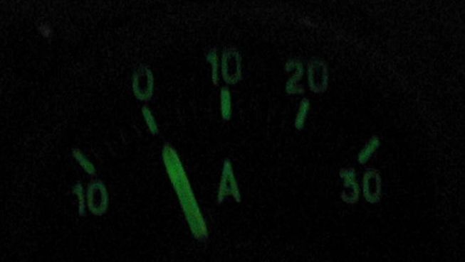

Вот ещё один пример. Прибор от чего-то железнодорожного, амперметр с вольтметром. Тип ВА-140, год выпуска - 60-е. На нем была кнопка, переключавшая прибор из одной цепи в другую, кнопка отломана. На шкале и стрелках бело-зеленая светомасса.
После выдержки на свету светится (очень недолго, меньше часа после трехчасовой выдержки) красивым зеленым цветом.
Используется как вольтметр в самодельном блоке питания.
