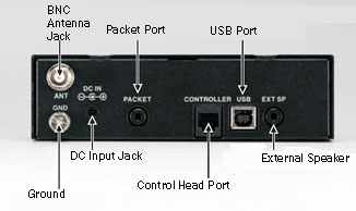

Icom R1500 и Icom PCR1500 уже появились в каталоге Universal-radio:
http://www.universal-radio.com/catalog/widerxvr/1500.html
http://www.universal-radio.com/catalog/widerxvr/1501.html
Вид сзади:
