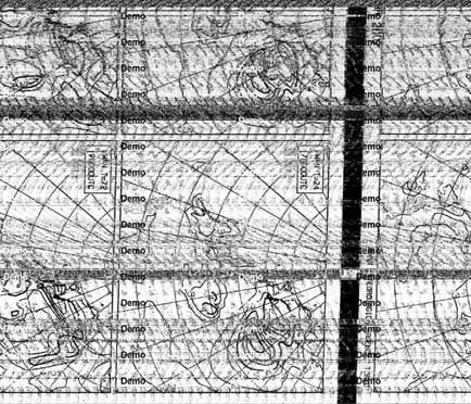

Вот, наконец, получил свой первый факс, но появляется какая-то черная вертикальная полоса, то слева, то справа, то в центре. Программа JVComm32. Что тут не так?

Дата: 17 Мар 2007 16:05:42 · Поправил: SOLO (17 Мар 2007 16:07:28) #
Orvor
Вам надо сместить всю картинку вправо совместив черную полосу с правой кромкой экрана . То есть то что справа от полосы это обрезанное начало левой части картинки .

Сообщений: 311
Дата: 17 Мар 2007 16:15:03 · Поправил: Orvor (17 Мар 2007 16:16:35) #
SOLO
Спасибо за совет, всё получилось как надо!

Дата: 20 Мар 2007 08:53:40 #
Я смотрю, волнистые полосы не только у меня бывают, интересно, с чем связано их появление?
BrOoM
Offline5.6
с июл 2006
Московская обл., Воскресенский р-он.
Сообщений: 819
Дата: 20 Мар 2007 10:42:26 #
Не точно третий гетеродин настроен, попробуйте увеличить его частоту.

Дата: 20 Мар 2007 13:33:00 #
Не совсем понятно, о каких "волнистых полосах" идет толковище, но могу одно сказать: на представленной картинке наблюдаем яркий пример плохого соотношения сигнал/шум. А может быть вы про те "волнистые полосы", которые у метеорологов изобарами называются? ;-)

Давайте начнем сначала... Метеокарты передаются в режиме двухбитного цвета. Иначе говоря: в идеале на принятой картинке должны присутствовать только два цвета - белый и чёрный (о спутниковых снимках пока не говорим). Черные линии на белом фоне. Все оттенки серого - это помехи. При плохом соотношении S/N наблюдается общее "посерение" белого. Периодические и импульсные помехи дают на принимаемой картинке горизонтальные полосы разной интенсивности (от светло-серого до черного) и ширины (в зависимости от длительности помехи). На приведённой выше картинке это хорошо видно. Крома этого не совсем верно выставлены параметры "sample rate" и, возможно, (но стопроцентно не уверен) - LPM.
Если приведенная выше картинка - японская JMH, то принимать её надо с такими установками:
частота 3620.5 USB, IOC=576, LPM=120, sample rate - выставляется slant-корректором в завиисимости от используемой звуковой (процедура описана в самой программе). Раньше JMH передавала метеоинформацию в факсе на пяти частотах КВ-диапазона. Сейчас осталась одна. Очевидно, недалек тот день, когда передачи будут совсем прекращены - за ненадобностью...
