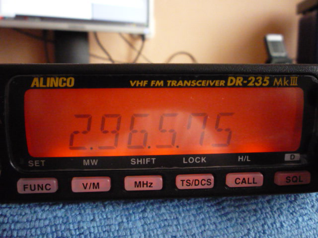

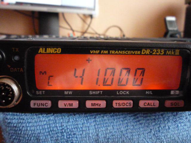

Итак... оставив сомнения по поводу Alinco DR-235, я решил ее взять, благо можно было "отказаться" от приобретения. Вот собственно аппарат:
Естественно станция пришла "не раскрытой", путем ВСЕМ ИЗВЕСТНОЙ манипуляции (синий проводок-перекусить) станция стала иметь "нужный НАМ" диапазон:
Очень понравилось возможность произвольного сдвига частоты на TX - 0,1 - 99,9 МГц, соответственно интересное НАМ
мы получили.
Станция естественно не передает (TX- 1-2 секунды) на высокой (см. рисунок) частоте - нужно регулировать ГУН, но это не так сложно, на днях все отрегулирую.
Предварительный итог - Alinco DR-235 MK3 подходит.
Впереди полевые испытания и подробные отчеты.

DEN
Offline5.6
с сен 2003
Родина-мать
Сообщений: 8128
Дата: 02 Май 2010 21:16:46 #
Сидим мы с Pavelectric и паяльником.
Удалось перестроить ГУН достаточно высоко вверх, но...........
Приемник на 255 уже не хочет работать.
Вообщем или есть передача или есть прием.
Выбор падает на передачу)))
Соответственно у нас будет дуплекс-как и должно быть. Т.е две станции, вернее приемник в виде сканера и Алинка.

DEN
Offline5.6
с сен 2003
Родина-мать
Сообщений: 8128
Дата: 02 Май 2010 23:44:49 #
Pavelectric, вообщем все удалось реализовать достаточно просто после небольших танцев с бубном.
Соответственно всем, у кого есть или будет DR-235, передача в диапазоне 240.000-299.975 (начало диапазона можно легко изменять) делается следующим образом:
1. Аккуратно 60Вт паяльником выпаивается с платы экран с ГУНа. Идеально крышку снимать прогревая кусок посеребренного экрана с ВЧ кабеля, прижатого к одному месту пайки, потом другого и тд.
2. Удаляется кондер С284 (2р)
3. Аккуратно выпаивается индуктивность L123. С нее сматывается ровно один виток провода. Для стабильности намазывается катушка клеем БФ.
4. Вышеуказанная индуктивность ставится на свое родное место.
5. Сердечником в катушке добиваются устойчивой работы ГУНа в нужном нам диапазоне.
прошу простить за качество фото. Думаю смысл понятен.
Осталось подстроить контура приемника L105, L104, L103, L107, L102 по максимуму сигнала с генератора и контура передатчика L112, L113, L114, L115 L116 по максимальной мощности.
Кстати ,если аккуратно открыть корпус сборки УМ, там можно поиграться некоторыми SMD кондерами для получения большей мощности. Но это уже ловля блох для самых одержимых))
