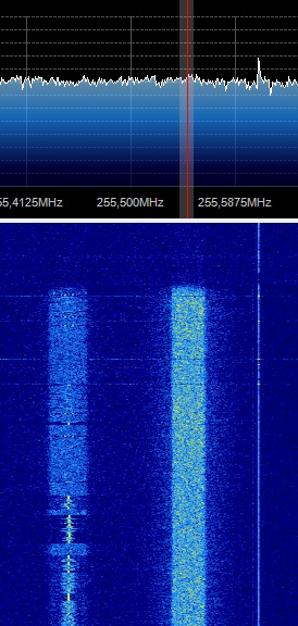

255.560 час с лишним гоняют одну и туже картинку http://yadi.sk/d/vZI1CsiZLvAN4, сколько не бился с настройками нормального цвета не получается
