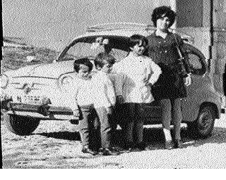

alexy
Уже с неделю наблюдаю эту картинку, она сменяет периодически несун.

alexy
BW 36s черно белое попробуйте.

Дата: 07 Апр 2014 22:37:25 · Поправил: alexy (08 Апр 2014 00:33:13) #
TDK
так уже лучше, спасибо. jvcomm качественнее отработал
Хотя нашёл микс поновее версию и там нормально декодирует картинку.

Дата: 05 Янв 2015 15:41:56 #
С понедельника фото девици заменили на семейное
ТАНК
с мая 2007
KN88
Сообщений: 1309
Дата: 05 Янв 2015 17:10:35 #
feri
В чем смысл этих картинок? Автора, так понял, по сей день не нашли?
ASH
Offline7.2
с сен 2006
Жуковский (ko95bo), RN3DAS
Сообщений: 2986
Дата: 05 Янв 2015 17:13:35 #
В каком смысле не нашли? Думаете кто-то искал? :)
feri
Offline3.6
с апр 2005
Страсбург ФРАНЦИЯ
Сообщений: 2636
Дата: 05 Янв 2015 17:59:35 #
ТАНК
Смысл наверное знает только автор, но думаю смысл какойто всетаки есть .
