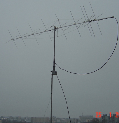

Могу коротко рассказать про аппаратуру и почему именно так было организовано.
Мы уже неоднократно проводили сеансы радиосвязи с МКС и есть опыт. Дворец детей и молодёжи (ДДМ), в который нас пригласили для организации прямого общения детей с космонавтами находится почти в центре города и как раз с южного направления плотно застроен высокими жилыми домами. Примерно до 10 градусов по элевации мёртвая зона на взлёте и заходе точно так же. Если антенну с повороткой ставить то мы теряем драгоценные минуты на восходе и заходе станции. Ранее мы так и работали, связь удавалась и довольно приличная.
В этот раз решил провести эксперимент, тем более что в самый первый раз, а это было очень давно, именно по такой схеме всё и работало. Живу я на южной окраине города, с крыши горизонт чист по кругу. Поставил на крыше две антенны, одна направленная на МКС с круговой поляризацией, а вторая на 430 МГц, работающая в обратном направлении (на север, там расположен ДДМ). Всё это было подключено к трансиверу на котором включил кросс-репитер, 50W – 145.8 и 10W - 430. Расстояние по прямой, от моего дома до ДДМа примерно 3…4км и по расчётам всё должно работать. В ДДМе стоит FT-817 5W и 3по5/8 на 430 коллинеар. При проверке в оба конца 59+. Сомнений в том что всё работает не было. Направленная антенна на МКС с маленьким усилением (два элемента), но зато раскрытие угла направленности позволяло не крутить её совсем. Если бы были более солидные по усилению антенны и автоматическое отслеживание, думаю это хорошо бы помогло, на минимумах.
На фото антенна прошлого сеанса связи, в этот раз была попроще.
