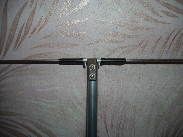

John79
с фев 2011
Киров
Сообщений: 467
Дата: 07 Мар 2016 20:48:25 #
alextrain
Добрый вечер.
Если Вас интересует подобная антенна, могу предоставить подробные фото конструкции и крепления элементов.
Ссылка на антенну http://ua6hjq.qrz.ru/ant/145-2el.htm
Изготовлена без трансформатора.
Здравствуйте! Да, спасибо, не откажусь)))
John79
с фев 2011
Киров
Сообщений: 467
Дата: 07 Мар 2016 20:51:36 #
alextrain
Пережму несколько фот и добавлю описание.

John79
с фев 2011
Киров
Сообщений: 467
Дата: 07 Мар 2016 21:36:11 #
alextrain
Извиняюсь за задержку, интернет сегодня "мобильный".
Крепление вибратора на Т-образной площадке из текстолита, к трубке или алл.профилю. В концах элементов просверлены отверстия и воткнут отрезок медного лужёного провода, эти же кончики сплющены, к скруткам кончиков и припаивается кабель. Сами элементы приклеены к текстолиту и обжаты термоусадкой.
Рефлектор крепится таким же образом.
Конструкция в сборе выглядит так.
Крепление к кронштейну выполнен из хомута для обжатия стальных канатов.
Антенна пережила много зим без потерь качества связи, в основном использую как обзорную. После припайки кабеля всё заливается герметиком.
Будут вопросы, обращайтесь. Так же есть наработки по подобной антенне, где элементы выполнены из трубки диаметром 10мм.
http://www.cqham.ru/ant77_52.htm

Сообщений: 126
Дата: 07 Мар 2016 22:07:44 #
Большое спасибо! Все понятно! Про антенну из 10 мм алюминиевой трубки ваша статья, или вы делали подобную? Тоже хочу попробовать и тот и тот варианты. Тут писали про Орбитрон и Стеллариум выше. Спасибо, я с обеими программами хорошо знаком. Стеллариум использую для подготовки к астрономическим наблюдениям! Ещё использую на андроиде прогу МКС детектор, очень хороша в том плане, что всегда под рукой! По поводу длины между элементами в 448 и 426 мм тоже все ясно. Спасибо!
John79
с фев 2011
Киров
Сообщений: 467
Дата: 07 Мар 2016 22:46:04 #
alextrain
Рад, что помог.
Нет, обе статьи не мои. С 4х миллимитровыми элементами изготовил, как временную при переезде на новое место жительство, а с 10и миллимитровыми на замену, но лень одалела вот и лежит в запасе. Все элементы напилены, ждут сборки.
Фоток пока не делал, но могу на пальцах крепления элементов объяснить.
Взял отрезок пропиленовой(или как её там) трубы диаметром 20-25мм. длиной 100мм, разрезал вдоль, получилось две половинки, наложил на арматуру не рефлёную, диаметром как элемент и нагрел промышленным феном, попутно зажимая всё это дело в тисках. После остывания получился очень упругий "вкладыш", куда со щелчком вставляются трубки. Болтиками к траверсе, она 20х20, элементы болтиками к "вкладышам". Очень надёжно получилось. А то, что делают с помощью пластиковых хомутов от таких труб и капроновых стяжек, мне не нравится, не надёжно.
