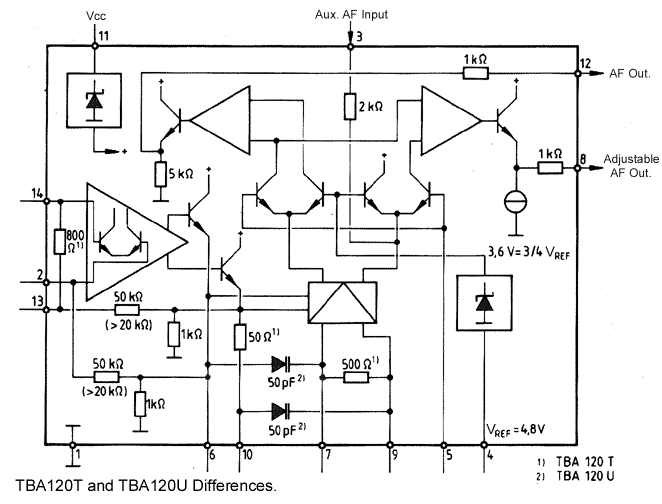

Тут - наиболее "свежий" представитель семейства, выход 12 - нерегулируемый выход НЧ, опция для видеорекордера

Тут - один из вариантов схемы применения, родство с К174УР4. Видно, что может работать и с контуром ВЧ-ПЧ на входе, и с керамическим фильтром. 5,5 МГц - ПЧ звука в системе PAL- готовый приёмник прямого усиления на 5,5 МГц

Дата: 11 Янв 2006 22:57:15 · Поправил: DL7PGA #
А тут - отличия TBA120U от TBA120T, если попадётся, чтоб не пугались. Последняя оптимирована для работы с керамическими фильтрами и с керамическим дискриминатором вместо фазосдвигающего контура. К сожалению, у меня нет сканера, а то бы предложил вниманию вытяжку из справочника фирмы TEMIC (Telefunken), производившей микросхемы с индексом S, T в конце обозначения
