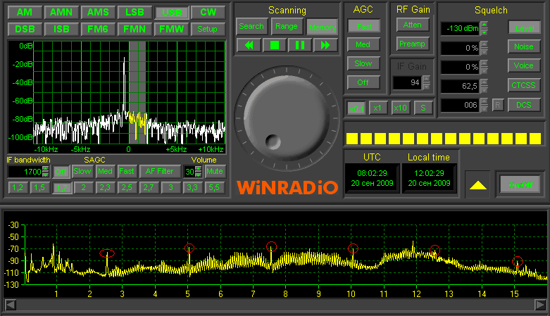

Дата: 20 Сен 2009 12:21:21 #
2 All:
Вот и я приобщился к этому чуду китайской промышленности :)
Один плюс - антенна работает, управлять дистанционно действительно удобно. Пик резонанса чувствуется.
Один бОольшой минус - антенна сама генерит неслабую помеху, внутри неё видимо что-то самовозбуждается и происходит генерация на 2.5МГц и гармониках, слышная как слегка меняющийся по тону свист даже на соседний приемник.
Вот оно на спектре:
Видно что уровень зашкаливает. Работе приемника в принципе не мешает, но подзатыкает его весьма прилично.
Что там внутри может генерить? Может конечно я её не так подключил, хотя вроде маловероятно, там довольно сложно ошибиться...

Дата: 20 Сен 2009 12:26:26 · Поправил: Valery (20 Сен 2009 12:26:45) #
DVE
Это источник питания варикапа.
Неизлечимо.
Обсуждали на форуме, не помню где.

Дата: 20 Сен 2009 12:48:40 · Поправил: DVE (20 Сен 2009 12:50:34) #
Спасибо. Если знал бы, то не купил. Даже в такой простой схеме китайцы умудрились накосячить :(

Дата: 20 Сен 2009 13:55:01 · Поправил: DVE (20 Сен 2009 14:03:05) #
Дык кто ж мог подумать, что можно так запитать варикап, что он генерить начнет. Они туда что, повышающий преобразователь воткнули?
Впрочем нашел, так и есть:
Degen DE31 - активная антенна и её возможные конкуренты - Страница 7
Лучше б они туда вместо преобразователя этого Крону на 9В поставили.
А самодельная рамка у меня и так есть, свободная от этих проблем, хотелось что-то более компактное и аккуратное.

хотелось "как лучше, а получилось как всегда". Короче не антенна, а генератор :) У меня 1103 на уличную длинную верёвку работал не плохо.
