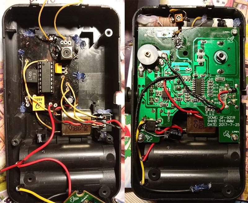

gesigor
с июл 2017
Волгоград
Сообщений: 45
Дата: 22 Фев 2021 11:32:39 #
Прошу помощь сообщества. Собираю приемник по схеме с первой страницы. Но с использованием кварца 1.675. Микросхема MC3371P.
Проблема - не могу "завести" кварц. Делал: увеличивал емкости в обвязке до 560 пф и 2200 пф соответственно (играл разными номиналами), заземлял корпус кварца (корпус большой). Единственно когда заработал гетеродин - когда цеплял параллельно другой. Думал может попался неисправный экземпляр. Но поменяв, гетеродин не заработал. Есть какое-нибудь решение?

gesigor
Попробуйте поставить другие емкости, как тут - http://www.radioscanner.ru/uploader/2013/prs_pentod.jpg

PenTod
Так я тоже пробовал. Единственно получилось завести гетеродин - это подключить параллельный контур (примерно настроенный на 1675) последовательно с С6.

Дата: 22 Фев 2021 22:20:53 #
gesigor
Тоже была проблема точной настойки контура. В итоге влепил керамический резонатор на 455 кГц. Все чётко, стоил копейки.

Несущий свет
Это с mc3371? Просто резонатор, если верить Data Sheet, цепляют к mc3372.

gesigor
Это с mc3371?
3361
У меня отлично работают 2 приемника с резонатором

Несущий свет
Класс! А антенна ферритовая не перематывалась?
Какой резистор шунтирует резонатор?
Несущий свет
Offline2.6
с мая 2007
Казань
Сообщений: 179
Дата: 22 Фев 2021 23:11:35 #
gesigor
3.3к вроде стоит
Родная СВ ферритка выброшена, мелкая была. Стоит 6 см настроенная на 1 канал.
Есть доп. катушка связи для внешней антенны.
В донорном приемнике остался рабочим только ФМ диапазон.
вот так работает
