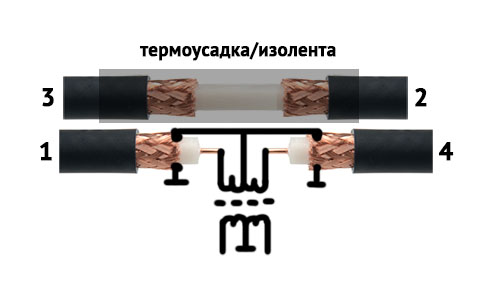

Zmej Приветствую!
А как соединены "коксы" в коробочке у двухвитковой? Пару фраз дайте пояснение, или схему, если есть нарисованная.
Как то так

А как влияет размер зазора наверху между оплетками. Какой оптимальный?
Точно знаю, что если его не сделать, то принимать антенна не будет.
З.Ы. Балун бинокль намотанный по вашей рекомендации супер, правда вторичная 8 витков (больше провода не влезло, кольца от кабелей USB), что как я понял из опыта, чем больше витков на вторичной в разумных пределах, тем больше чувствительность в сторону СВ-ДВ. Буду искать более крупные бочонки ферритовые.

Несущий свет
Спасибо за инфо. Двухвитковых с разрывом оплетки (статический экран или как там называют?) прежде не видел.
Обычно двухвитковые "лупы" делают с неким довольно большим расстоянием между витков (на глаз шаг витков несколько см) и толстые трубы. Не сравнивали, влияет ли как-то разнос кабельных бубликв друг от друга?

Zmej
Нет, с расстоянием между витками не экспериментировал. Витки вплотную. Получается шаг между центральными жилами равен толщине кабеля и экраном между ними. Субъективно у двух-витковой направленность немного острее.
