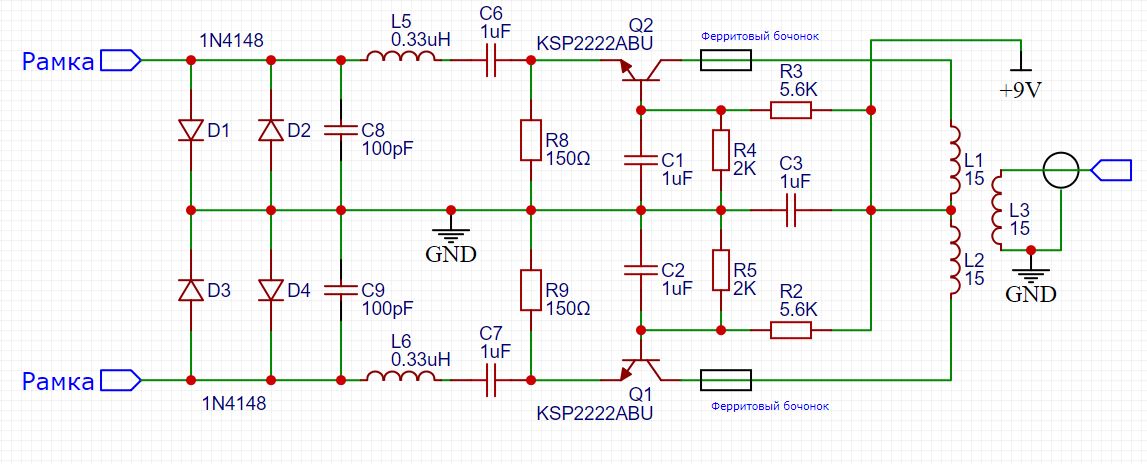

Vitaliy-Sh
Offline2.6
с фев 2021
Сообщений: 649
Дата: 25 Дек 2021 15:44:28 · Поправил: Vitaliy-Sh (25 Дек 2021 16:09:37) #
Любопытное наблюдение. На одном и том же диапазоне в абсолютно одинаковых условиях и направлении рамка 60 см активная и 90 см пассивная ловят сигналы одни лучше другие хуже. Т.е. совершенно бывает непонятно какая из этих рамок чувствительнее. При чем то одна ловит лучше, то другая.
Думаю, купить регулируемый блок питания и добавить еще по транзистору KSP2222ABU базой к коллектору на каждое плечо как усилители. Крона уже такое не вынесет. И усилитель превращается, превращается... в усилитель Левкова.
Вот наткнулся еще на усилитель по мотивам усилителя Левкова https://easyeda.com/3ym3ym/LZ1AQ-loop-preamp-SMD_copy
Хайо
с дек 2015
Оренбург
Сообщений: 20462
Дата: 25 Дек 2021 16:55:16 #
Vitaliy-Sh
в этом усилителе есть некоторые неудачные моменты
  • ток входных транзисторов лишне большое, можно эмиттерные резисторы спокойно на 100 Ом делать.
  • Конденсаторы эмиттерные последовательные я сделал бы мимо 100нФ ещё по 22мкФ параллельно
  • На базах 1мкФ кеамика блокировка
  • Q5Q6 рабтают нулевым напряжением Uкб - это очень плохо
  • нужно от коллекторов Q5Q6 к RL-нагрузке входных транзисторов поставить 100 Ом, на котором падает примерно 2 Вольт. За ним ещё поставить блокировки 47мкФ//100нФ
  • таким образом входной усилитель хорошо отсечен от шума стабилизатора и выходные транзисоры работают более линейно
  • эмиттерные цепи Q5Q6 делать линейными, к С13С14 последовательно по 91(150) Ом, чем выход терминируется на 50(75) Ом и транзисторы не работают напрямую на емкостную нагрузку
Vitaliy-Sh
Offline2.6
с фев 2021
Сообщений: 649
Дата: 25 Дек 2021 17:22:08 · Поправил: Vitaliy-Sh (25 Дек 2021 19:03:08) #
Хайо Не-не, я не буду такую схему делать. Максимум Левков классическую.
Сейчас у меня работает такая схема (см ниже) с рамкой 60 см вывешенная за балкон на одном шесте вместе с пассивной 90 см рамкой без диодов.
Напряжение на эмиттерах одинаковое до третьего знака после запятой с закороченным входом.

...думаю, что Ваше измерение для практики достаточно выразительное. Можно спорить об академической правильности и где то улучшать точность существенно, но бугры в АЧХ всёравно останутся)
Бугры в АЧХ и так понятны, без "измерений", вот схема китайской активной рамки под названием MLA-30:
Думаю, вам понятно происхождение этих бугров в АЧХ )
Если полотно этой активной рамки разрезать в верхней точке (нулевой для настоящей МА), затем их разогнуть и превратить в суррогатный диполь, она тоже будет работать, но уже несколько иначе. Тут уже точно нужны измерения, чтобы увидеть разницу )))
Вообще существует тема на форуме по MLA-30. Там и надо обсуждать эту конструкцию, а не здесь.
В той теме я не мешал это делать одному форумчанину раньше, не буду и сейчас.
Вот в той теме можно китайский фильтр проверить в моделировщике, затем сопоставить со своими "измерениями"... может быть кому-то даже будет интересно.
На CQHAM тему по MLA-30 правильно закрыли.
И здесь из этого тоже ничего хорошего не выйдет.
P.S.: В этой теме можно обсудить вашу старую схему МА для СДВ на тему побочного приёма 50 Гц... )

Интересно, НЧ хорошо пошло, 80м отлично, а как 20м ,лучше или хуже, если вспомнить про прием с использованием другой, первой вашей схемы?
Кстати, характеристика шумов в ДВ, как у меня, ближе к 153 шумы возрастают ,а потом, еще ниже к 40кГц (где Япония), шумы опять низкие.
Небольшая страничка по СДВ
Посмотрите, если интересно, эти навигационные частоты, там даже Австралия есть и она ,зараза, идет у меня на домашнюю антенну. А я даже и не подозревал.
Первая схема на трех транзисторах? Если да, то последняя значительно лучше принимает. Тем более на High-Z.
На НЧ в предыдущей была роковая ошибка в конденсаторах на 2200 пф о которой я узнал совсем недавно от vasya pelengator. Да и приемника с High-Z у меня не было.
Посмотрю частоты по таблице и напишу. Но надо ждать когда отрубят проводное радио, гадит капитально оно.
По совету vasya pelengator пока не могу поставить R8, R9=470 Ом, R4,R5=4кОм, R2,R3=16 кОм. Нет в наличии таких номиналов и близких кроме первого.
Пока такая схема без диодов, не знаю насколько правильный режим работы транзисторов, с High-Z при максимальном усилении на приемнике перегруз на 20-600 кГц. Коллектор и эмиттер ток 10 мА. Напряжения эмиттер 1.6 В, база 2.3 В.
R4,R5 поставил 1 кОм. Ощущение, что с 2к шумов больше на ДВ и СВ. Метания какие-то получаются. Куплю нужные резисторы по совету vasya pelengator R8, R9=470 Ом, R4,R5=4кОм, R2,R3=16 кОм и так оставлю. Буду делать усилитель Левкова из соседней темы, но что бы нормально ловило ДВ СВ.
Замучаетесь покупать всё, что вам Вася насоветует.
Сначала нужно научиться измерять, чтобы увидеть реальный результат замены элементов в схеме усилителя.
ИМХО

Vitaliy-Sh
Да не стоит покупать перечисленные сопротивления для базового делителя. Надо для опытов пару подстроечных резисторов, на 4,7 кОм или больше, плюс последовательные с ними из различных номиналов. А в эмиттерах просто проверить большие значения. Но это не принципиально. Подстроечники удобны для опытов, а для уличного применения надо заменять на постоянные сопротивления.
Регулировкой (балансировкой) можно проверить степень ослабления синфазного сигнала при соединённых вместе входах усилителя и убедиться лично, какая точность приемлема. Точная настройка нужна в более сложных схемах подобного типа для получения минимальных интермодуляционных искажений... тут не тот случай.

Vitaliy-Sh
К этому входу надо симметричный выход с платы, или так подключаются
Не смог понять, что вы подключаете в симметричный вход и зачем туда совать коаксиал?
По логике, туда нужно подключать что-то вроде провода-лапши и равноплечего диполя или резонансную МА, выносить ее вместе с приемником из комнаты.
А на этой картинке: http://www.radioscanner.ru/uploader/2021/dv130-190severo-zapa.jpg
похоже на лес из интермодуляционных помех, такого в норме не должно быть, сделайте масштаб крупнее и нужно рассмотреть, они скорее всего с каким-то равным кратным шагом идут от КВ-вещалок. Там же вроде бы нет фильтров на баллансом входе, они не участвуют, вход идет напрямую в тюнер. По хорошему - для ДВ приема к этому входу нужно делать симметричный ФНЧ на 400-500кГц, потом ставить какой-то транс или балун 1кОм/нужное_сопротивление_антенны.
