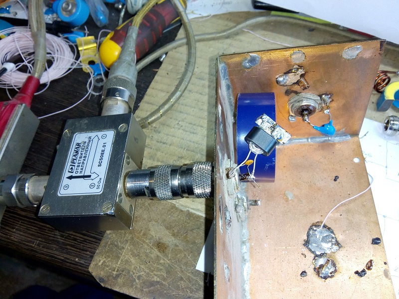

Располагая векторным анализатором решил проделать лабораторную работу на тему "понижающий ШПТ с большим Ктр." В моём распоряжении имелось два типоразмера "биноклей", примерно u1000 Трансформатор с Ктр = 64. На входе 50 Ом, на выходе примерно 0,8 Ом. Фото стенда и характеристика согласования трансформаторов выполненных на разных сердечниках прилагаются.
Реактивность трансформатора с одной стороны компенсирована ёмкостью 100 пФ, с другой 10 нФ.
Судя по этим графикам, для согласования со столь низким сопротивлением необходимо чтоб индуктивное сопротивление вторичной обмотки было меньше активного сопротивления нагрузки. Даже уменьшение линейных размеров "бинокля" заметно расширило диапазон рабочих частот. Если использовать феррит с меньшей u, можно обеспечить идеальную работу начиная от ДВ, до верхнего края КВ. Вечером посмотрю что этот трансформатор покажет совместно с рамкой. Есть сильное подозрение что резисторы нагрузки при подключении рамки не следует убирать. Без них испортится согласование с кабелем и появится антенный эффект. Тогда как потери с этими резисторами едва ли отъедят более половины согласуемой мощности. Не велика потеря.
Вполне логичное предположение.
Рамка нагружена на соответствующие сопротивления:
Это для рамки произвольной конфигурации. Первый вариант - 12/50 Ом. Второй для портативного приёмника с ИП на входе - 20/180 Ом.

Интересно ведёт себя рамка с трансформатором. Дома у меня нет приличной трубы или толстого кабеля для изготовления качественной рамки достойного размера. Для начала сделал её из 3 мм медного провода. Рамка диаметром примерно метр, может чуть поменьше. Так вот, на ДВ со своим низкоомным трансформатором я увидел несомненное улучшение согласования в сравнении с прежним трансформатором рассчитанным на сопротивление 6 Ом. Однако выше по частоте согласование испортилось. Логично, сама рамка, будучи индуктивностью, с ростом частоты имеет всё большее индуктивное сопротивление и если сопротивление нагрузки слишком низкое, согласование с ростом частоты стремительно портится. Получается, что широкополосная рамочная антенна - сплошной компромисс и в определённом смысле утопия. Задавшись неким рабочим диапазоном частот и физическими размерами рамки нужно вычислить её индуктивное сопротивление на верхней частоте диапазона и на такое же сопротивление рассчитывать усилитель или трансформатор. При этом сверху будет согласование и будет более-менее нормально работать, а внизу как попало. С учётом такой зависимости можно попробовать применить между рамкой и её нагрузкой согласующее L-C звено. Надо над этим подумать. И нужно, конечно, попробовать максимально понизить собственную индуктивность рамки. Поищу для неё нечто толстенное, медное, посмотрю как изменится результат, попробую улучшать согласование и тогда сделаю окончательный вывод. Но задачка интересная.
