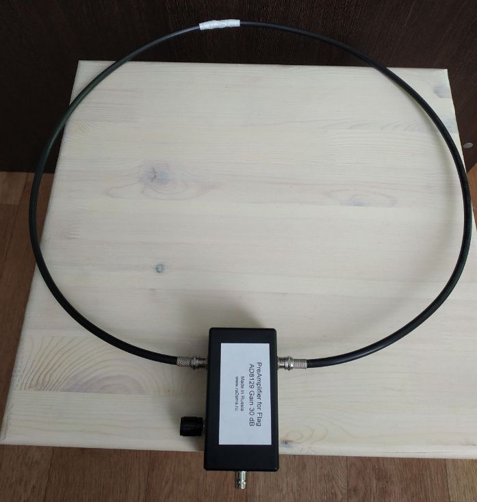

"Сырая" схема на ОУ uA733. Выход на коаксиал сделан по аналогии с выходом прибора NWT-7. Питание 2 аккумулятора 18650 (4.2В), рамка диаметром 65 см. Схема рабочая, но, требует доработки, поэтому не окончательная.
P.S. Наверное, нужен режекторный фильтр на FM. Вещалки FM лезут на 80-и метровый диапазон.

Если затвор миниВипа соединить с землёй через резистор 50 Ом, а
в точку соединения подключить низкоомный сигнал,
такой каскад будет иметь входное сопротивление 50 Ом и нормально работать?
Похожая ситуация.
Работает это только за счёт высокого усиления и сим входа.
Не оптимальная схема.
Если идти путем прикручивания к низкоомной рамке
высокоомных диф усилителей то можно
найти массу современных и не очень микросхем.
Только это не наш метод.
Идти путем который приводит в тупик?
Кому совсем невтерпёж,продаются готовые т.е. собранные
высокоомные усилители на
AD8129 целых 30 дБ
и AD8130
аж 94dB(MIN, DC to 100kHz), 80d(MIN, 2MHz), 70dB(10MHz)

Да не вопрос, собранных дифф. усилителей у китайцев просто валом! AD8138 дифференциальный усилитель модуль Выбирай, на любой вкус:) Кстати, я тоже, уже присматриваюсь к готовым модулям(устал паять:).Смотреть. "У этого продавца",например,

Не оптимальная схема. - главное, что работает и работает неплохо и китайские готовые модули будут неплохо работать:)Тупиковый путь? Путь можно как угодно назвать, главное, что-бы усилители работали! А они работают! Что ещё радиолюбителю нужно, правильно- слушать эфир! Теперь накуплю горсть модулей и буду экспериментировать с ними, как бы "путь" не назывался:)

AD8369 не годен на минирамки, да и зачем тут функция управляемого аттенюатора. Кш достаточно большой. По АЧХ хорош, по IM тоже. Если к нему делать малошумный предусилитель, то это интересно в рамках ФАР.
Но все эти диффусилители с входами на базы не согласовать на маленькую рамку. В этом 733ый интересен.
Avtomatizator
Я начал бы на 733ом без УКВ-фильтра. А если нужен, смотрите, чтобы эмиттеры сначала видели катушки, а за ними уже емкости.

Но все эти диффусилители с входами на базы не согласовать на маленькую рамку- значит, ине не стоит покупать готовые модули?
Хайо
с дек 2015
Оренбург
Сообщений: 20443
Дата: 26 Янв 2019 22:56:46 #
для входного усилителя нет, но для кабельного драйвера они хорошие. Они же все придуманы драйвером для АЦП, когда сигнал уже в кондиции над шумами.

733 можно и от одного питания. Просто к базам делитель на Uпит/2 с блокировкой на НЧ и ВЧ и на выходе разделительные конденсаторы.
как приём на 733ом?
я подобное планирую на THAT1512 для СДВ-ДВ.
