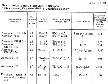

Здравия всем!
В хозяйстве появились остатки радиоприемника "Мередиан-201", он же ''Украина-201''.
Ниже, часть схемы радиоприемника и данные по ферритовым антеннам.
Восстанавливать радиоприемник не целесообразно, а вот использовать блок его ферритовых антенн, смысл есть. Предполагаю использовать его ферритовые антенны, как "помощник" (отдельный блок) для других радиоприемников, подключая его по кабелю. Вопрос простой. Как лучше (эффективнее) использовать ферритовые антенны радиоприемника, с переделкой (перемоткой катушек), с добавление УВЧ или ещё как то?
выкинь. Увеличь диаметр катушки контура на несколько см и будет принимать гораздо лучше без всякого феррита. Многовитковая рамочная антенна диаметром 7-10см заменяет метровый резонансный штырь. Феррит только для длинных и средних волн годится и чтоб витков поменьше мотать.
SeHam2012
Offline1.7
с мая 2018
Биробиджан
Сообщений: 346
Дата: 11 Апр 2023 05:35:05 #
Шрек2
Идея понятна. Буду думать.

а ктото смог оценить МА на КВ 7-12М в штатной работе?
Наверно китай и румынию ловит и можно пользоваться ДН для ухода от помех.
SeHam2012
Offline1.7
с мая 2018
Биробиджан
Сообщений: 346
Дата: 11 Апр 2023 11:02:25 #
Хайо
Именно так и есть. Появляется направленность. Если просто использовать МА на КВ, чутьё не высокое, хорошо принимаются мощные радиостанции, но и чувствительность к помехам меньше. При совместной работе МА и телескопа, чутьё значительно возрастает. По этому и хочу использовать МА, как внешнюю антенну, на КВ диапазоне. В некоторых случаях, это может быть хорошим подспорьем штатным антеннам КВ приемников. По крайней мере, в инете есть положительный опыт использования магнитной антенны на КВ диапазоне, да и ДВ/СВ то же. Думаю, надо просто определиться со способом и обмоточными данными МА и используемым усилителем. Например, есть видео в котором используется МА (видимо ВЧ феррит), на КВ диапазоне, приём ведётся, вплоть до 28 МГц.
Loop Antenna on Ferrite Rod
Предположительная схема включения.
Или вот, как вариант, такое исполнение.
Ферритовая антенна кв диапазона и Деген 1103. Ferrite sw antenna and degen 1103
В любом случае, думаю, не стоит выбрасывать ферритовые стержни, а лучше сварганить из них, внешнюю магнитную антенну, возможно, с добавлением и телескопической антенны, для увеличения чувствительности.
