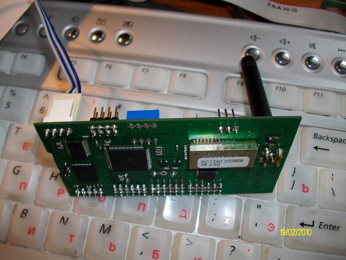

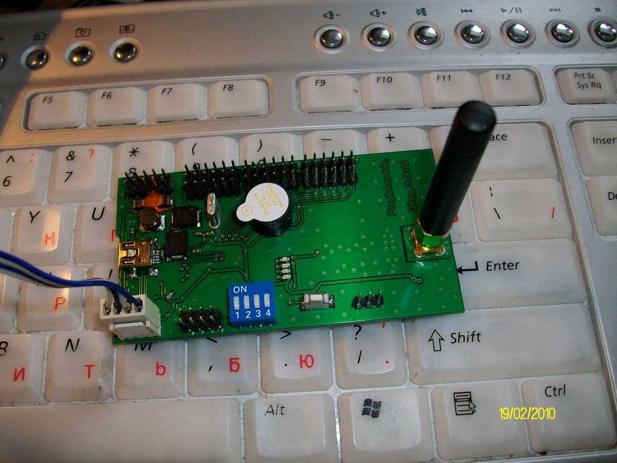

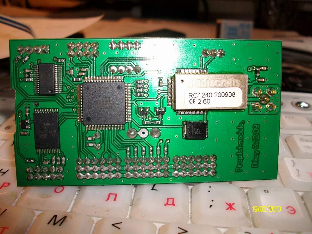

Привет всем!
Сами мы из цифровиков, в радио опыта мало.
Есть радиомодем RC1240, вот его описания на английском и русском:
En: http://easyelectronics.ru/files/Modules/RC1240/RC1240.pdf
Ru: http://easyelectronics.ru/files/Modules/RC1240/Radiocrafts.pdf
В кратце, 433 МГц, 50 ом, 8 dBm.
Производитель грозится 4км дальности, на практике на два штыря я получил 1000-1200м в прямой видимости на поле:
http://forum.ixbt.com/post.cgi?id=attach:48:9293:0:1
http://forum.ixbt.com/post.cgi?id=attach:48:9293:0:2
http://forum.ixbt.com/post.cgi?id=attach:48:9293:0:3
Сейчас задача стоит связаться с двумя объектами на земле (домами в посёлке) на удалении не менее 1км. То есть домики, деревья, всё как обычно. ЛЭП и т.п. нет.
Резонный вопрос - а пробъёт ли? Скорее всего нет. Вот и думаю, можно ли с помощью правильной антенны увеличить дальность и надёжность связи? Что посоветуете?
Почитал про яги, это оптимальный вариант для моего случая?
Устройство планируется в небольшую серию (10-100 штук), по этому антенну желательно либо готовую (желательно с SMA разъёмом), либо самопальную, но несложной конструкции, чтобы чайник вроде меня мог повторить без приборов и спецэлементов.
Пробовал делать диполь кстати, из двух кусков фольгированного текстолита, дальность немного возросла, но незначительно...
И какой канал из предлагаемых модемом выбрать, чтобы меньше вероятность перехлестнуться была?
Модуль хороший, узкополосный, 4 км и более он даст без проблем при оптической видимости антенн ( на БПЛА :) )
а насквозь через домики и деревья и 1000 метров много. Поднимайте антенну на 5-10 метров выше окружающей обстановки.
Яги брать ТОЛЬКО готовую и настроеную,а если самопальную, то я за зигзаг Харченко.
