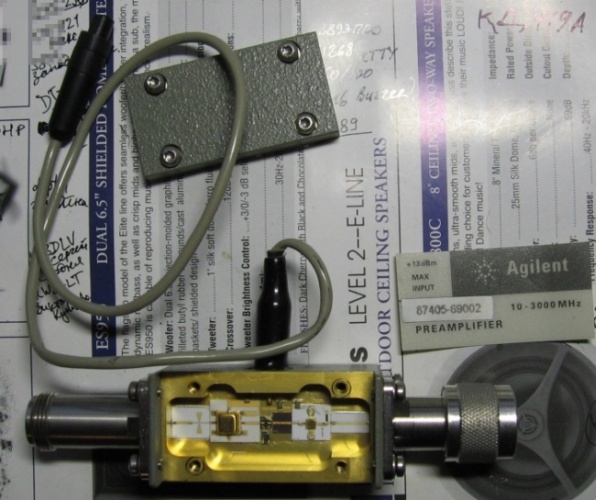

Это вид без крышки
Это чуть подробнее внутренности, все что блестит, кроме корпуса - золото

Я полагаю это СВЧ конвертер.

Широкополосник какой нить измерительный...
Дата: 15 Апр 2006 21:43:33 #
зарядный стакан для пацанской радиостанции :)))

у меня есть два варианта: или это МШУ на СВЧ диапазон, или приёмная часть (от ВЧ до ПЧ). Хотя нет - судя по компонентам ПЧ-ой даже не пахнет. Скорее всего МШУ.

Смущало " золото", но Вы исправили пост ("кроме корпуса"). Очень смущает сейчас штырек торчащий сбоку (первый снимок, вверху, по центру) - либо разъем, либо диод (скорее всего), либо кондер плунжерный. А также литой массивный отфрезерованный корпус - не похоже что это ширпотреб для обычных конверторов и усилителей. Наверное это какой-то усилитель.. (Не силен в СВЧ..)
Вы очень наблюдательны) Приоткрою "тайну", это вывод для подключения питания.

Так нечестно..:) В первоначальном посте писали только о двух разъемах (кажется N) а сейчас их уже три (левый, правый и центральный вывод для питания.. следовательно, по центральной жиле сигнального кабеля напряжение для питания сего девайса не подается, в отличии от большинства МШУ и конверторов спутниковых..(Мое глубокомыслееное суждени:))

Про разъемы специально удалил инфо, чтобы труднее было отгадывать, ВЧ разъемы N-типа, питание отдельно.
Совершенно точно.
На внутреннем квадратном девайсе надпись Avantek...

MMIC (Monolithic Microwave Integrated Circuit) что ли?

Могу предполжить лишь диапаон, не менее 7 и не более 20ГГц... Скорее всего 10-15ГГц.
По компонетам: То, что в коробочке - точно не пав, т.к. имеет питание. То, что к как транзистор, по всей видимости транзистор и есть, т.к. запитан через четвертушку, по которой я и прикинул диапазон. У него в базе стоит stepped_Z согласование, тк. другой материал, другая ширина полоска, кусок полоска приподнят. То, что ниже - стабилизация тока смещения. На входе желтой коробочки - полосовой фильтр, а значит желтая коробочка MMIC.
Итого: я думаю это МШУ, но довольно древний.

Судя по всему это недоделанный макет СВЧ усилителя.
2 AOR
А элементы приклеены "жидкими гвоздями"?

По моему мнению, это усилок мощности на 1,2 или 2,4 ГГц, скорее всего для какого-нибудь дальнобойного WLANa, хотя может быть и от спутниковой связной техники...

Самый первый и наиболее точный ответ дал БЕГЕМОТ!
Были и другие правильные, с теми или иными отличиями. Это МШУ фирмы Agilent. Применяется как опция к анализатору спектра 4411, т.е. девайс в основном измерительный. Интересно что сделан он очень серьезно, диапазон 10-3000Мгц, а кажется что на все 10-20Ггц, имеет высокий динамический диапазон, что видно на лейбле.
