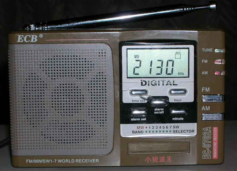

Недавно вычитал на форуме, что чутьё приёмников зависит от полосы пропускания фильтров ПЧ (почему так происходит, для меня на данный момент загадка, но всё же). Имея не один год дело с "мыльницами", хотелось бы немножко поэкспериментировать. По условию задачи речь идёт о ЧМ-тракте (ПЧ = 10,7 MHz).
Сабжъ:
1. Какую ПП имеют фильтры радиовещательных мыльниц (ни разу в жизни не приходилось их менять)?
2. Какую полосу пропускает фильтр для NFM?
3. Какие бывают стандартные значения ПП для фильтров?
4. Какие модели фильтров Вы можете посоветовать (чтобы в магазине долго не искать по каталогу)?
Исходя из ответов на данные вопросы мы получим ответ на главный вопрос - фильтр с какой шириной полосы оптимально использовать при перетяжке мыльниц. Правда окончательный ответ на этот вопрос можно дать только после проведения вариаций с фильтрами, т.к. у каждой мыльницы своя стабильность частоты, диапазон приёма, от которого она сильно зависит (возьмите к примеру гектометровый ЖД и "двойку"). ПП фильтра нужно также подбирать исходя из наличия верньера. К примеру, если верьньера нет, и колесо настройки посажено непосредственно на ось КПЕ и используется слишком узкополосный фильтр, то точная настройка приёмника на частоту принимаемого сигнала сильно осложнится (при достаточно широкой ПП фильтра настраиваться проще). Очевидно то, что для каждой "мыльницы" будет оптимален фильтр с какой-то определённой полосой пропускания. Повторюсь - всё будет зависеть от диапазона перестройки, наличия или отсутствия верньера, стабильности частоты. К примеру для диапазона магистральной ж.д.-связи можно использовать более узкополосный фильтр, т.к. на низких частотах стабильность частоты гетеродина выше, т.к. руки и ёмкость монтажа влияют меньше, а при наличии верньера и растяжке шкалы настройка заметно упрощается. На АВИА и "двойке" всё значительно хуже - здесь шкалу наоборот приходится сужать, чем осложняется настройка, и при этом ухудшается стабильность частоты. Из-за этого использование слишком "узкого" фильтра повлечёт за собой определённые неудобства. На Low Band и СиБе ситуация скорее всего займёт среднюю позицию между магистральной ж/д и VHF.

чутьё приёмников зависит от полосы пропускания фильтров ПЧ (почему так происходит, для меня на данный момент загадка...)
Шире полоса фильтра - больше шума и помех проходит в УПЧ и тем меньшую часть из прошедшего полезна нам (т.к. у искомого сигнала своя ширина спектра, фиксированная). Т.о. падает отношение с/ш.
В идеале, ПП фильтра = Ширина Спектра Сигнала, обычно ППФ берут побольше из-за всяких нестабильностей.
От 150 кГц (моно) до 250-300 (стерео).
NFM бывает разной (с разным индексом модуляции, разной девиацией). Обычно от 6 (предел) до 15-30 кГц. Обычно где-то 10-18 кГц.
Смотрите даташит. Примерно от 3 кГц и до 30 (3, 4.5, 6, 9, ...). Для вещательной ЧМ - см. выше.
LT, LTM, CF и т.п. импортные. За этими буквами - частота в кГц, затем буква A...H - полоса (H - самый узкий). Подробности - в даташите. Их много!
P.S. Для ЧМ ППФ ~= 2(F+df),
где F - макс. модулирующая частота, df (дельта f) - макс. девиация несущей.
Пример. ПРС на ГМВ: F=3 кГц, df = 1.5 кГц => оптимальн. ППФ = 9 кГц (что и было в р/с 42РТМ-ЧМ-А2).

Я понял пират хочет из мыльницы сделать приёмник на 2130 кгц. с преобразованием вверх и пч 10,7. И принимать сразу оба ЖД канала из за широченной полосы доступных фильтров. Гениально. Не МГУ кончал часом?
А использовать кв или перетянуть вверх св, подключить мс3361 или аналог к последнему контуру пч 455кгц образование не позволяет?

Я понял пират хочет из мыльницы сделать приёмник на 2130 кгц. с преобразованием вверх и пч 10,7. И принимать сразу оба ЖД канала из за широченной полосы доступных фильтров. Гениально. Не МГУ кончал часом? А использовать кв или перетянуть вверх св, подключить мс3361 или аналог к последнему контуру пч 455кгц образование не позволяет?
Уважаемый суперпрофи! (Сказать по правде Вам больше подходит ник АМ). Только вчера зарегистрировались, написали 3 сообщения (среди которых, кстати кроме флуда и флейма нет ни одного умного слова) и считаете себя среди здесь пупом земли? Хорошо, можете считать себя Вовой Путиным. Нет, лучше Беней Гейтсом. Я Вам разрешаю, хоть и не обладаю привелегией модератора. Но для начала научитесь работать поисковиком по форуму. И вместо того, чтобы доказывать, что вы пОялО, лучше бы объяснили "профессору МГУ" занасчёт поповоду фильтров.
