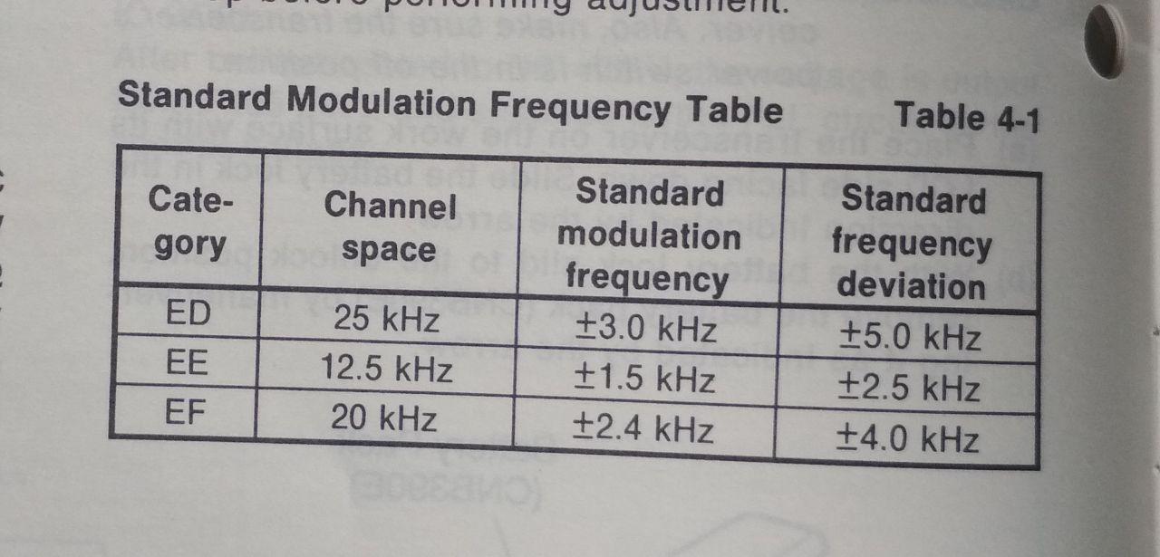

прошу пояснить
А вот этого не помню...
Там еще и EA бывает.

вот и я про то же,и не найти нигде

Нашел у себя только вот это, касаемо станций HX390U:
(у нас все 1608 и 242 были ЕА, что 150, что 450 МГц, предполагаю, что в общем разница в полосе и девиации, но может еще и поддиапазон играет роль)
