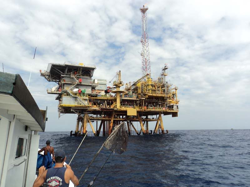

Если дать по башке "свободным операторам" на Х-бэнде, то сейчас самое время услышать там Бразилию. "Новая" платформа оттуда:
1.645 MLZ Merluza platform NDB, offshore Brazil, Bacia de Santos 150308_02-51_02-52. Примерно 11200 км.
