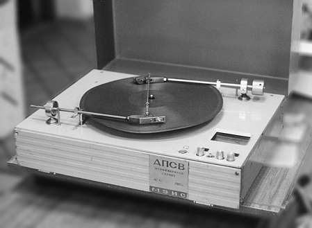

Из того, что в памяти осталось: глушение производилось т.н. "речеподобным" сигналом, приходившим по проводам. Команда на глушение приходила по телефону от "кого надо". Оттуда же приходили команды на выключение, изменение частоты и мощности.
"Речеподобный сигнал" записывался на подобие проигрывателя и им же воспроизводился и не приходил по проводам:) По проводам приходила либо музыка, либо "Маяк" какой-нибудь.
"Речеподобный сигнал" - это не бормотание задом наперёд, а нарезка из мужских и женских голосов (нарезка слогами - получалась "каша", раздражавшая слушающего).
Команды на глушение получали по телетайпу либо по телефону, но с применением шифров. Получали их каждую смену, либо каждые полчаса, когда передающий центр отключался для подстройки. Команды на ПЦ приходили шифром из ККП, одного или нескольких.

По телефону делались команды по корректировке частоты. Они крутили частоту, отклоняясь от несущей, слушатель крутил ручку приемника так или иначе.
Да по разному было. А речеподобный сигнал и другие приходили в виде НЧ программы на РВ передатчик по проводам, точнее по проводной линии связи.

Помимо забития сигнала, он оказывал характерный эффект на слушающего, вот пример "речеподобного сигнала": http://www.radioscanner.ru/uploader/2006/dpsvs.rar
Знаю точно, что гнали "Маяк" или музыку по кругу по проводам (иногда прямо на месте с бобинников со склееной лентой), ретранслировали в качестве мешающего сигнала другие станции с частотной модуляцией... но именно "речеподобный сигнал" воспроизводился при помощи вот такого устройства:

Что касается сигналов забивки: до 1976 г. генератор мешающего действия ставили на "Радио Свобода", "Голос Израиля" и радио Тираны. В 1948-1964 г. с ГМД забивали всех корреспондентов. Программой "Маяка" в режиме узкополосной ЧМ подавляли "Би-Би-Си", радио Пекина, "Немецкую волну" и "Голос Америки". С 1976 г. речеподобный сигнал заменил ГМД. В качестве обмена с территории СССР велось дальнее радиоподавление на Чехословакию, Болгарию (ГМД) и Польшу (музыка, с 1980 г. - речеподобный).
