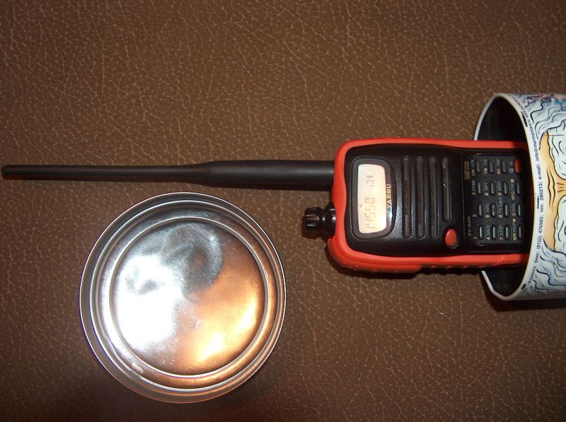

В продолжение "серии" моих "экспериментов".
(напомню, Эксперимент-I был здесь
http://www.radioscanner.ru/forum/index.php?action=vthread&forum=6&topic=24789 )
Итак.
Попался мне в руки металлический тубус из под новогоднего набора кондитерских изделий.
Высота 33,5 см, диаметр 10 см. Щелей нет, крышка подогнана и одевается достаточно плотно и туго, тубус воздух пропускает очень плохо. Прозвонил тестером разные точки закрытого тубуса -КЗ (короткое замыкание)
В тубус опустил портативную станцию Yeasu FT10-R. Шумодав на грани открытия, громкость на максимум. Закрыл тубус крышкой.
На 144 мгц, 100мвт FT50-R, с родной резинки, FT10 в тубусе, читай экране принимает.
Уже на расстоянии 2-х метров между тубусом с погребенной в ней FT10 и FT50 в помещении,
шумодав "экранированной" FT10 перестает открываться.
Тоже самое, но уже на 433. В тубусе FT50, "на свободе" 5 Ваттная автомобильная станция.
Шумодав "экранированной" FT50 не закрывается в пределах квартиры.
Вопрос к знатокам.
В чем дело?
Ведь в тубусе нет щелей соразмерных с длиной волны, почему портативка принимает, хоть и на расстоянии до 2-х метров но принимает на 144? А как же Фарадей?
На 433 эффект еще лучше. 433 "проникает лучше" сквозь стенки тубуса? Или все дело в том что автомобилка подключена к блоку питания, а тот в свою очередь к электросети, и по проводам наводится?
А как же Фарадей? Или может все дело в тубусе? Попробуйте сами сделать подобное, может быть у вас будут иные результаты.

ПЕРЕИЗЛУЧЕНИЕ СТЕНОК .

Mexico
крышка то по краске неплотный контакт имеет. вот вам и щель"соразмерная"
краску - ободрать,станцию внутрь, крышку пропаять по кругу :)
по проводам 433 врядли наводится.
если 433 наводится по проводам питания - то дела у твоего АФО совсем плохи.
а так конешно верно, переизлучение, попробуйте банку в банку, и чтобы они между собой не контактировали.

Переизлучение неизбежно. Для получения максимального эффекта экранирования, необходимо не только запаять все щели, а обеспечить надежный электрический контакт "земли" радиостанции с тубусом.

Переизлучение главным образом обусловлено "затеканием" токов, наведенных на внутренней поверхности тубуса, наружу через стык. Размер щели не важен, поскольку в данном случае излучает не щель, а внешняя поверхность тубуса. Стык нужно пропаять.
Кроме того, есть явление проникновения наведенных переменных токов вглубь металла. Поэтому, чем тоньше стенки, тем больший уровень излучения можно снаружи зарегистрировать. С ростом частоты этот эффект снижается.
