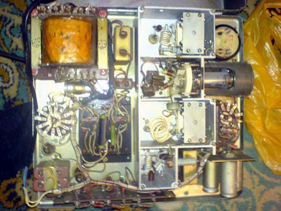

отдали вот такой вот блок
в инете нечего найти подробного не могу, только то что это какая-то радиорелейка или еще что? может у кого мануал есть? там ввреху на руче несколько положений - 500В, вход, ант, ток. Судя по разъемам это какой-то УМ, на одной ГУ50, судя по контурам - хз какая частота, что-то похожее на 2 метровый диапозон.
Можно ли эту хрень как-то перестроить на 2 метра, если она ниже, и на 50 ом? Ламповый усилок лучше транзисторного?
ps - пробовал включить, от 220В лампа сильно нагрелась прям светилась желтым и что-то вонять начало, видимо 127В работает)
Если кто сталкивался с подобным - отпишитесь плиз:_ )

Не оно?
http://www.qrz.ru/schemes/detail/3858.html
Малоканальная радиорелейная станция РРС-1М
Диапазон 60-69,975 МГц.

ага оно, чето только не вериться что 975 мгц там пройдет, лампа вообще до 150 мГц работает.. если 70 мГц то на 140 врятли перестроить можно?

Нет, это 69 целых и 675 тысячных мегагерца...
На 140 МГц перестроить вполне можно, отматывая по паре витков из контуров в сетке и аноде. Фильтр на выходе убрать.

попробовал щас запустить от 127В (кстати реально от скольки работает как узнать) подал на вход около 1вт 100 мГц - на выходе нифига нету :(

от 5Вт 144 мГц - на выходе тоже нехрена, может все таки от 220В работает))

Этот блок усилитель мощности от данной радиорелейки.
Можно использовать как усилитель мощности в УКВ и FM радиовещании.
Обладает 100% коэффицентом рабочего времени.
Выходная мощность порядка 20 Ватт.

растянул контура на входе и выходе, подал 10Вт 100 мГц сразу пошло что-то)) стрелка показывает что при подстройке просиходит увилечение потребляемого тока лампы, на сетке наоборот вроде падает. интересная вещь лампа - напряжение на выходе около 1000В если смотреть по стрелочному вольтметру, однако ток очень маленький, лампочка правда хорошо горит, точнее перегорает)) видимо выход высокоомный. Ну и еще весь fm диапозон был покрыт шумом и гудением.. сложный наверное усилитель, настраивать надо долго и париться :(

индикатор мощности 50омный показывал всего 6 вт, видимо надо 75 ом) но по тому как быстро сгорела лампочка от гиролядны подключенная через 100 пФ можно судить что мощность больше.
