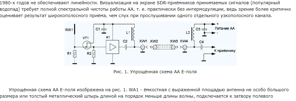

Великий и Ужасный изложил своё видение вопроса тут
<<ссылка удалена по просьбе правообладателя>>
Кому лень читать 500 стр. читайте, а там всего шесть стр!
Журнал "Радио" это тоже перепечатал в шести последних номерах.
Труд очень весомый. После антенны РФТ КАА-1000 это самый великий вклад в Е-поле.
Есть один огромный минус, который почему то замалчивается или ставится Лохни с ног на голову.
Провод 10-40 метров расположенный вне зоны помех и согласованный аттенюатором
кладёт эти Е антенны на обе лопатки.
Означенный провод даёт +40 дБ. Величина просто фантастическая т.е.

1428
Что-то картинок и схем нет в статьях, один текст, или это у меня как обычно из-за старых браузеров?
1428
Offline3.6
с мая 2004
Сообщений: 6087
Дата: 24 Июн 2022 14:28:59 · Поправил: 1428 (24 Июн 2022 14:43:41) #
Всё есть, это у Вас.
Провод идущий в 5 мм от стены 10 этажной многоэтажки вертикально вниз,
согласованный аттенюатором тоже кладёт эти Е зонды на обе лопатки. т.е.
на означенный провод наводится полезный сигнал который
в десятки раз превосходит уровень помех.
без всяких усилителей и паяния обычная верёвка из провода так делает даже в Москве))
1428
это никто не отрицает и про это пишется, что энергетика у проводов другая. Только её реализовать , к сожалению с хорошим С/Ш и с глубиной к малым сигналам далеко не всегда получается.
Если было бы у всех место на большие верёвки и нет в близости куча соседних домов с помехами, мир мог бы быть прелестным)
Москва то тоже разная на каждом углу. Есть места с протяжёнными парками, а есть плотная застройка и даже вешать провод некуда.
Суть изложений же не в пропагандировании альтернативной физики, а показать, что к массово проявленной проблеме есть вариант решения. Кто доволен своей проволочной антенне и С\(Ш+П) от неё, может не напрягаться с паяльником.
1428
и сколько он помех забирает из такого дома?
ЖБ-конструкции не являются идеально по ВЧ-заземлённым объектом. По высоте они также работают как вертикальная антенна, внутри которой работет куча китайских ИБП.
Нисколько.
Вы, Лохни почти тролль.
Уровень таких помех меньше уровня полезных сигналов в разы))
На ваших фото ваша антенна не работает т.к. простой провод закинутый на дерево из вашего фото,
работает раз в 100 качественнее.
Вы можете удалять всё, что не соответствует вашим выводам, но антенны ваши не работают в городе.

Фото из Е антенны Лохни ( точнее его соавтора) из Радио, которого очень испугался Лохни
Если есть такое шикарное место под окном, то провод 20-30 метров уделывает всё его творчество напрочЪ)
О проводе в 2 см от стены уже говорили, он тоже уделывает Лохни антенну.
Граждане, не стоит тратить время и деньги на Е антенну.
Е антенна не подходит для просто послушать эфир в городе,
а за городом, если натянуть 20 метров на дерево, тоже.
Е-специальная антенна.
Кто хочет действительно приличную антенну Е-поля повторяйте РФТ КАА-1000 (RFT KAA-1000).
работает на 5++, хотя и старая и совершенно не_нужная радиолюбителю.
Лохни, не будет в претензии c дурацким КП-905?
