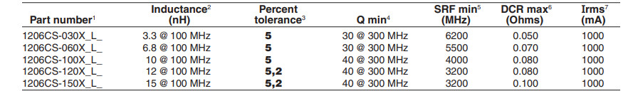

Дата: 25 Апр 2023 20:15:42 · Поправил: VS2021 (25 Апр 2023 20:57:53) #
У меня нет доступа с древним компонентам.
10uH SRF 400 MHz
Кстати свои данные особого качества приведите.

Дата: 25 Апр 2023 21:34:45 · Поправил: andory (25 Апр 2023 21:36:17) #
VS2021
10uH SRF 400 MHz
Вы где-то не то прочитали, чудес не бывает. Или индуктивность на несколько порядков меньше, или частота. С точным названием можно в даташите посмотреть, а не непонятные скриншоты.

Дата: 25 Апр 2023 21:47:42 #
Можно посмотреть.
wazzoo
с авг 2016
Псков
Сообщений: 7331
Дата: 25 Апр 2023 21:49:40 #
Это отсюда: https://ru.mouser.com/datasheet/2/597/1206cs-1815970.pdf
Но с SRF 400 MHz там 1 мкГн, а не 10
А 10 мкГн вообще нет
