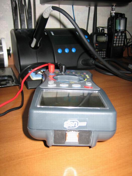

Дата: 27 Фев 2007 23:40:57 #
А вот USB как раз тот интерфейс что пришел на смену морально устаревшему COM . Смею Вас заверить пройдет совсем немного времени и вы уже практически нигде не встретите его
Мда а SOLO в чём то прав вот к примеру мой мультиметр уже на новый лад оборудован USB интерфейсом.

jd01
А нативный ли он там? Или в ОС все же эмулируется COM-порт?

Дата: 28 Фев 2007 00:56:32 · Поправил: jd01 (28 Фев 2007 01:19:02) #
Rulez Reloaded
Ни каой эмуляции я не обнаружил.При подключении определяется как USB HID-совместимое устройство
