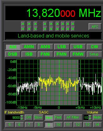

DRM нет у меня на спектре п- образного сигнала.
BATONS
прямо сейчас 13820 DRM DW вещает. у меня SNR 19 db

nemo2
Вот что у меня на спектре... это он? (это на D220)
сейчас декодер подключу.. попробую

Дата: 21 Апр 2007 21:57:30 #
Да, явно он, только там уже тихо - конец часа, видимо закончили. Щас еще найду

Дата: 21 Апр 2007 22:03:25 · Поправил: BATONS (22 Апр 2007 16:36:12) #
частота 13810 DRM сигнал антенна D220 вытягивает максимум 9 SNR (время 16:27)
сигнал не декодируется :((

nemo2
есть! прием на DRM !!! SNR 16
прием устойчывый, правда иногда (редко) прерывается когда SNR ниже 10

ты как то сомневался, что на D220 можно принять
немцы сейчас треплются
Гы, конечно сомневался :) Она ведь дискоконус от 100 МГц. ХОРОШАЯ антенна. Может тебе и не надо другой на КВ, а ? :))
13820 - ломовой сигнал был, коли на 220-ку принялся, да еще и с таким SNR.
