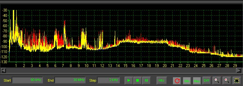

BATONS
укорачивать сетевые шнуры
укорачивать - бесполезно, даже если из стен выдергивать :) иногда хорошо проходные емкости по питанию помогают (особенно, если посмотреть структуру бороды, подобрать величину).
"заглушить" путем навешивания на сетевой провод ферритов
родные стоят... что именно вешать, и куда, как?

так, полностью сейчас отвязался от помех б.п ноутбука в полосе до 3.5 МГц. Взял ферит оставшийся от кое каких экспериментов (диаметр кольца сантиметров 12 :))
Весь кабель USB в него скрутил - 8 витков получилось. Остались только небольшие концы. Разница заметна. Но вот выше - увы. Стало поменьше, но не так как до 3.5 МГц. Поищу еще феритов в закромах

получается, штатные ферриты не эффективны?
от генератора шума типа БП ноутбука - нет. Больше мне ничего не мешает, не считая плазмы за стеной. но она сплошную завесу как БП не дает, работать можно. но вот БП - беда.

в каких пределах она гадит?
до 8 Мгц много
краснота - она
правда я пару зарядо кимпульсных включил сейчас - бугор от 14 до 20 поэтому мог организоваться. БП компа отключен

до 8 Мгц много
Лечится.. Иногда мучительно, а иногда до обалдения просто..
Попробуйте изменить положение кабелей и построить еще один график.

вот как поет мой БП от ноутбука антенна на балконе. на расстоянии примерно 4 метра.
nemo2
а то что уровень сигнала у тебя на спектре от 110 - это сказывается усиление твоей антенны?

Дата: 26 Апр 2007 00:30:14 #
Не, скорее это то что антенна на тот диапазон (она без усиления)
