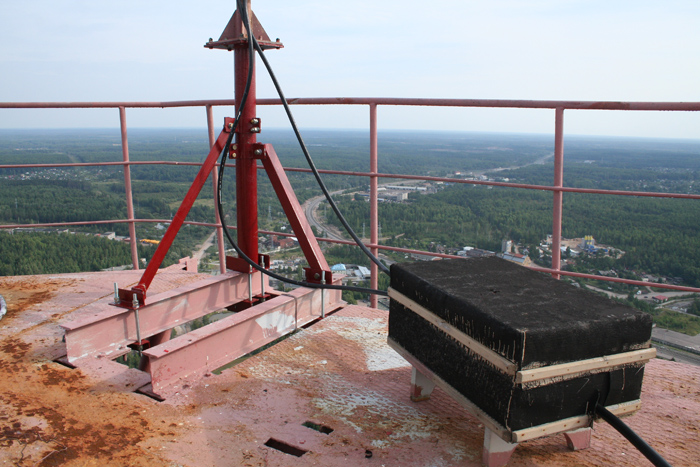

alexis
Вы просили практических решений?
Если описание читать не интересно, покажу фото. Вот, так выглядит один из вариантов:
Здоровая критика приветствуется.

Позже начал оптимизировать производство в сторону удешевления, дошло вот до чего:
Мой самодельный вибратор 1ТВК:

дошло вот до чего:
Позор, у сельских радиолюбителей и то аккуратней, и правильней с точки зрения ВЧ...

Zmej
Другого и не ожидал услышать. Согласен про сельских любителей, гордиться тут нечем, самому не нравится. Но кому нужна эта эстетика, тем более, что это сугубо временный вариант на момент реконструкции? Стараться что-то делать аккуратно, а через месяц выкинуть, мне не хотелось. Да и времени, и средств делать как то иначе не было. Свой срок отработало, КСВ отличный, все довольны.
А что не "правильно с точки зрения ВЧ"?

Юрик
Браво!
Без всякого сарказма. Просто немногие изголялись на подобных высотах, да ещё когда "вот надо здесь и сейчас и всё тут", иначе премия-"кварталка" накроется :). Для 1-го ТВК подобное вообще катит "как заздрасьте" :) Для 52-го уже с трудом, но тоже... :)
Взял на вооружение.
Ну, это всё меняет конечно. А что не "правильно с точки зрения ВЧ"?
Ржавая проволка, ну да ладно, если это времянка...

РПТДА
Zmej
Спасибо, коллеги, за понимание!
Многие пугаются болтовых соединений, но при длинах волн в несколько метров, излучают они слабо, или, вообще, можно сказать, не излучают. Как считаете? Что до неоднородностей, какие они из себя редставляют, то тут всё равно длинами кабелей всё это дело компенсируется.
Сам вибратор, на мой взгляд, выполнен вполне себе ничего в плане надежности, что для меня в данном случае приоритетно. При необходимости эту конструкцию повторяю почти без изменений.
Кто нибудь обратил внимание, что ТВ антенна с вертикальной поляризацией? В моей практике это единичный случай.
