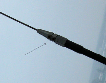

Антенна MFJ-1675T (80-метров) потихоньку ржавеет, но работает.
Ржавые элементы крепежа.
Проржавели винты, которые крепят излучающий элемент, сам штырь был смазан в январе.
За январь-февраль : 328 QSO (24 страны)
На 80-ке на сегодня самая дальняя связь с Красноярском (RW0A) примерно 4 тыс. км.

Hindi
Неужели это были такие же болты? :(
Hindi
Offline2.0
с дек 2007
Сообщений: 370
Дата: 22 Мар 2009 21:13:31 · Поправил: Hindi (22 Мар 2009 21:14:28) #
молчун
Да, такие.
Вот они и шайбочка стали за месяц ржавыми.

молчун
с июл 2005
Сообщений: 609
Дата: 22 Мар 2009 23:10:54 · Поправил: молчун (22 Мар 2009 23:43:30) #
Hindi
Спасибо, понятно. MFJ в своем репертуаре, Mighty Fine Junk :)

Дата: 22 Мар 2009 23:38:44 · Поправил: radioza (22 Мар 2009 23:39:01) #
{Вот они и шайбочка стали за месяц ржавыми.
{Кстати взял про запас пару таких крепежей в Бермосе.
ИМХО - супер прикол!!!!
Раньше эти MFJ крепления были из железа (нержавейка какая-то) где-то у меня одно еще болтается - тяжелые очень. Этим и оправдывалась их цена.
А летом пошлого года пошел покупать очередное - и чуть не упал - алюминий.
А Люминий со сталью образует гальваническую пару, так что винты законно ржавеют.
Гады MFJ-шники !!!

radioza
Нифига. Алюминий на воздухе покрывается прочной оксидной пленкой, которую никакое железо в нашей атмосфере не берет (вспомните про проблемы пайки алюминия). Да и коррозия бы была только в точке соприкосновения. Про болты из нержавейки - тоже туфта. Просто раньше они брали оцинкованные болты - белые блестящие, а теперь неоцинкованные - они дешевле даже у нас где-то на рубль. Вот и вся беда.
radioza
Offline3.9
с авг 2007
Сообщений: 506
Дата: 23 Мар 2009 17:07:32 #
Болты вроде прежние - сама железяка из другого материала.
Про коррозию в точке соприкосновения вы не правы.

radioza
Дааааа? А Вы нобелевский лауреат по химии? Или может придумали новую химию? Поделитесь с неосведомленным.

radioza
А Вы лауреат ?
У меня дома электрики, когда ставили электросчетчик, вывели одножильным медным проводом и прикрутили к алюминиевому вводу. Работало несколько лет - я и не знал. И ничего не случилось абсолютно.
У соседа на даче ввод в домик сделан из медного многожильного провода - прикручены к алюминиемвым подводящим проводам. И это все на улице, только изолентой стыки обмотаны. И проблему у него небыло.
В MFJ самое главное - отот вход 3/8 дюйма, а остальное можно поменять на нержавейку самому. Копеешная цена вопроса в любом метизном магазине.

mike124
Offline2.4
с мая 2005
Сообщений: 182
Дата: 26 Мар 2009 09:55:49 #
UB5G
Вы внимательно мои посты почитайте. Я-то о том же и говорю. Будет сухо - никаких проблем.
UB5G
с ноя 2008
Украина
Сообщений: 47
Дата: 26 Мар 2009 19:29:06 #
О, сори ! Тогда консенсунс ;) Кстати, давно не щупал нормальный биметалл. Тот, который на полотно антенны идет. В нем внутри сталь магкая или упругая ? Вопрос к тому, можно ли из нее штырь для MFJ сделать вместо штатного ржавого. Гнуться не будет ? В продаже есть 2.5 мм и 3 мм.

radioza
Все вы напутали - в таком случае должен был бы ржаветь алюминий, поскольку он менее благородный металл, чем железо, в ряду электрохимических напряжений. Освежите немного знания по химии. Железо бы начала ржаветь от соседства с медью, поскольку там действительно образуется пара в которой железо менее благородный металл - он и вступает в реакцию с водой и воздухом.
А вообще алюминий корродировать всегда будет слабо-активно, т.к. нажежно защищает сам себя окисной пленкой.
